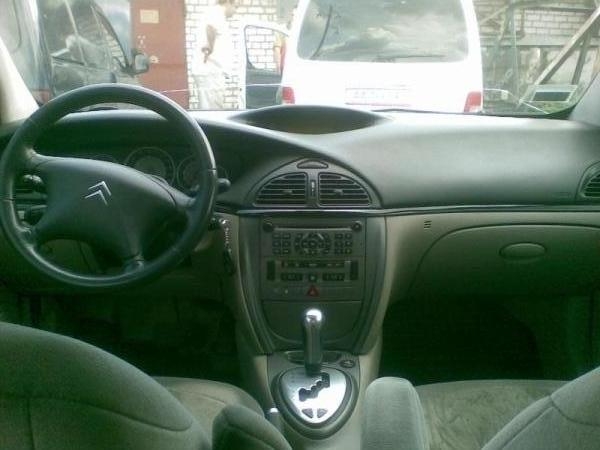

dim Опубликовано 8 января, 2012 Поделиться Опубликовано 8 января, 2012 у Вас нет ни кнопки "Спорт" ни регуляторов жёсткости подвески. Они имеются на шестисферных машинах. У меня есть кнопка "Спорт" (изобр.буквой S)..Расположена на блоке переключателя АКПП, возле кнопки "Зимний режим" (изобр.снежинка) Вот с низу две небольшие кнопочки....там и "спорт" Тот кто улыбается, делает счастливыми других, и от добрых новостей, люди чувствуют себя лучше. (Притчи 15:30) Ссылка на комментарий
Vovovich Опубликовано 8 января, 2012 Автор Поделиться Опубликовано 8 января, 2012 dim, имеется ввиду кнопка между стрелочками вверх и вниз изменения клиренса. А на коробке - то другое, отвечает за динамику разгона. Ссылка на комментарий
dim Опубликовано 8 января, 2012 Поделиться Опубликовано 8 января, 2012 Ааа..понятно :) Тот кто улыбается, делает счастливыми других, и от добрых новостей, люди чувствуют себя лучше. (Притчи 15:30) Ссылка на комментарий
