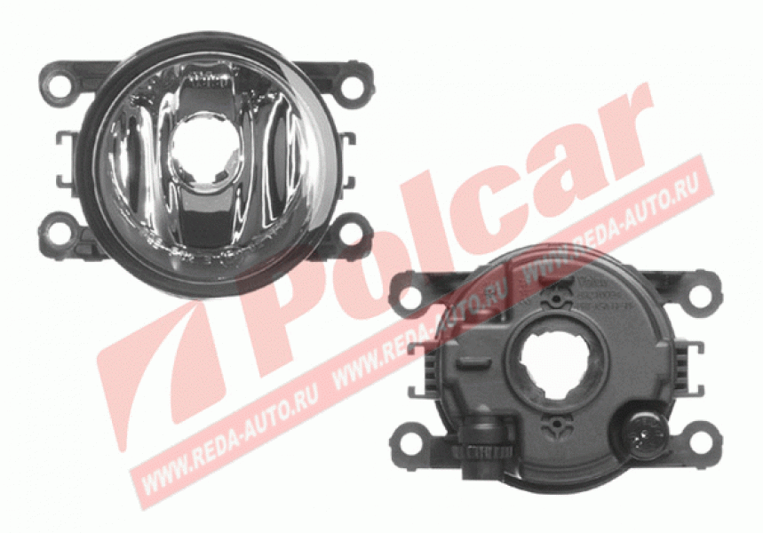

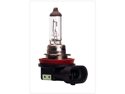

Гость miannik Опубликовано 26 февраля, 2012 Поделиться Опубликовано 26 февраля, 2012 А у ОД противотуманка с лампочкой в комплекте идет? raauz, не беспокойтесь:- на 4 фото в - http://citroens-club.ru/forum/index.php?showtopic=38484&view=findpost&p=667417 , вид сзади - с зеленой вставочкой - это и есть разьем самой лампочки, - деталь 6208.Q3 предусматривает лампочку, см. схему - http://citroens-club.ru/forum/index.php?showtopic=38484&view=findpost&p=651384. Ну и неоригинальная ПТФ Valeo 088358 - http://citroens-club.ru/forum/index.php?showtopic=38484&view=findpost&p=651408 - тоже в комплекте с лампочкой. Ссылка на комментарий
Гость miannik Опубликовано 26 февраля, 2012 Поделиться Опубликовано 26 февраля, 2012 Лампа H11 Корпус ПТФ без лампы Ссылка на комментарий
raauz Опубликовано 26 февраля, 2012 Автор Поделиться Опубликовано 26 февраля, 2012 (изменено) Моя ссылка я так понял противотуманки всетаки чем то отличаются С4 I от C4I. В каталоге DEPO артикулы разные. см.ссылку выше Изменено 26 февраля, 2012 пользователем raauz Ссылка на комментарий
Гость miannik Опубликовано 26 февраля, 2012 Поделиться Опубликовано 26 февраля, 2012 противотуманки всетаки чем то отличаются Лампа H11, цоколь/разъем/посадочное гнездо лампы в корпус одинаковы. Диаметр ПТФ одинаковы. Регулировка отражателя одинаковы. Точки крепления теже, ПТФ левая/правая. Вижу одно отличие на 4 фото http://citroens-club.ru/forum/index.php?showtopic=38484&view=findpost&p=667417 - наличие пластиковой прибамбасины пониже колесика регулятора отражателя. Радует, что DEPO уже включило в каталог продукцию на Це4нью - у владельцев есть выбор. Но при выборе ПТФ я бы предпочел Valeo. Ссылка на комментарий
