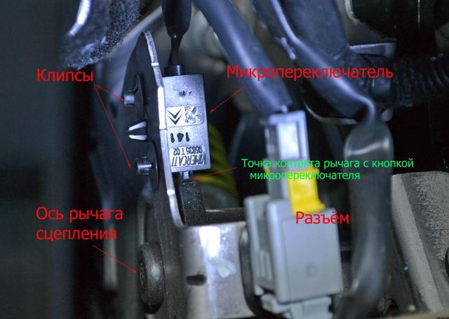

FreeTiller Опубликовано 19 сентября, 2012 Поделиться Опубликовано 19 сентября, 2012 pererez, щёлкает действительно микропереключатель! Я нашёл его и в этом убедился! Фото сегодня чуть позже. Моя версия связи его с круизом не подтвердилась! ХЗ, для каких он целей, но снять его будет несложно для полного щастья и успокоения!))) Ссылка на комментарий

FreeTiller Опубликовано 19 сентября, 2012 Поделиться Опубликовано 19 сентября, 2012 Андрей, у меня тоже не щёлкал, до сегодняшнего дня, пока вас тут не НАЧИТАЛСЯ!) Сел в машину, прислушался, вроде да - что-то, где-то, тамм пЕрЕключается! И даже весьма слышно, не обращал внимания просто!))) Залез в потроха, нашёл "виновника": Снять можно, удалив клипсы и выдернув его с разъёма. "Повлияет-не повлияет" на работу "организма", надо проверить! Скорее, никак! На круиз точно!!! В выходные определюсь! Хотя, мне НЕ МЕШАЛО!!!)))))))) Михалыч42 и pererez 2 Ссылка на комментарий
bisgaard Опубликовано 19 сентября, 2012 Поделиться Опубликовано 19 сентября, 2012 Тоже только что копался, действительно он щелкает, еле нащупал его, тяжело было добраться до него. И для чего он интересно нужен? Skoda Octavia A7 1.8 DSG Ссылка на комментарий

VaLeO 9-1 1 Опубликовано 19 сентября, 2012 Поделиться Опубликовано 19 сентября, 2012 :bye: И для чего он интересно нужен? круиз-контроль в паузу уходит! Точно ! Блин, не могу найти где это уже обсуждали... :pardon: Чем определяется, если педаль приходится выжимать примерно до середины её хода!? Уже никакких микриков нет! Заморочился!!!))))) Да и не надо, педаль раз нажал - микрик сработал = круиз на паузе, пока опять не включишь. FreeTiller, не надо его отключать, ну разве только убедиться... :dntknw: ... чем больше знаю я людей, тем больше нравятся собаки ... Ссылка на комментарий

FreeTiller Опубликовано 20 сентября, 2012 Поделиться Опубликовано 20 сентября, 2012 Да и не надо, педаль раз нажал - микрик сработал = круиз на паузе, пока опять не включишь. ... ну разве только убедиться... :dntknw: Так-то оно так, но я же написал, круиз отключается на СЕРЕДИНЕ хода пэдали, а микрик включается-выключается в самом начале её хода! Проверьте все! Но руки шелудивые голове покоя не дают, поэтому сегодня убедился! При отключении "микрика" круиз НЕ активизируется кнопками вообще! Вот так! Хотя ранее при движении, педаль сцепления мы могли и не жать (микрик не работает т.е), набрали кнопками и поехали! Так что алгоритм, возможно, тут немного другой- не просто отжал педаль(включил)-нажал (отключил). Возможно, идёт опрос состояния "сухих контактов" по какому-то алгоритму. ХЗ!? Далее, круиз-лимит работает, ошибок никаких система не выдаёт! Т.о. кому щелчки плешь (пардон) проели, можно микрик убрать в ущерб работы круиза! Я, к примеру, им не пользуюсь вообще! Хотя отключать, конечно, не буду! Ссылка на комментарий
