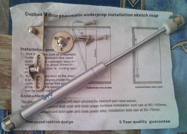

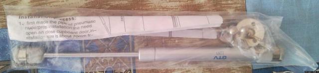

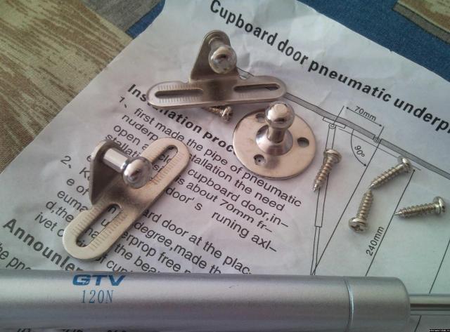

Sevlad Опубликовано 15 апреля, 2012 Поделиться Опубликовано 15 апреля, 2012 Всем привет! Что-то активность снизилась, подолью масла в огонь. :smile-17: И так, нарыл амортизатор для мебели На 12 кг, думаю хватит и одного, но если что, там ещё были на 5, 6, 8 и 10 кг (если пару подбирать). Длина 27/18 см. Померить получиться только после 1 мая - я сейчас в командировке в Питере. С4 NEW! Tendence+Auto, 1,6L 109HP, МКПП, парктроник, сигналка Чудны крестьянские дети! Ссылка на комментарий
