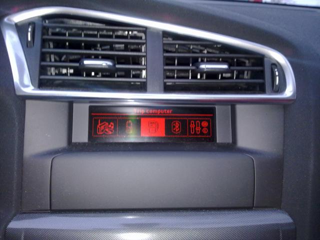

Бес Опубликовано 1 марта, 2012 Поделиться Опубликовано 1 марта, 2012 Кто-то может пояснить? Ну ладно меню "Телефон" не активно - телефон-то не подключен, но как отключилось и как включить меню "Блюха"??? Природа мудра, и Всевышнего глаз Видит каждый наш шаг на тернистой дороге Наступает момент, когда каждый из нас У последней черты вспоминает о Боге... Ссылка на комментарий
Andriano Опубликовано 1 марта, 2012 Поделиться Опубликовано 1 марта, 2012 (изменено) Бес Было дело. Я первым делом на это забил :yes: Перезапуском движка по моему лечится, но не обещаю (перезапук телефона мне не помог). И еще у меня были какие то наблюдения по этой теме, но я их забыл . Кстати, я сегодня вот что обнаружил - если включен мобильный интернет, то у меня BT вроде подключается, но уровень сигнала не показывает. Звонить не пробовал. Изменено 1 марта, 2012 пользователем Andriano Чудеса не противоречат законам природы, они противоречат лишь нашим представлениям об этих законах Ссылка на комментарий

poison45 Опубликовано 11 октября, 2012 Поделиться Опубликовано 11 октября, 2012 Всем привет) Тоже есть проблемы с блютузом. На предыдущей странице "Бес" скинул фотку, такая же фигня, просто два пункта недоступны. Как это объяснить? И такой вот глюк. Когда тел ( iPhone 4 ) подключился, то всё ок, всё работает. Но бывает, что iPhone 4 просто не находит магнитолу машины! Ссылка на комментарий
