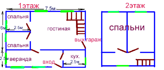

<VEB> Опубликовано 12 декабря, 2011 Поделиться Опубликовано 12 декабря, 2011 Вот такой дачный домик, из обычного бруса мне обсчитали получилось 650тыщ это стройматериалы доставка и сбока на участке. Собирается за 2 недели, потом можно будет его утеплить и получится неплохой зимний дачный дом. План 1 и 2 этаж.bmp Не хочу Не могу Не смирился, Я в душе все границы сотру Я в Советском Союзе родился И в Советском Союзе помру. Ссылка на комментарий
