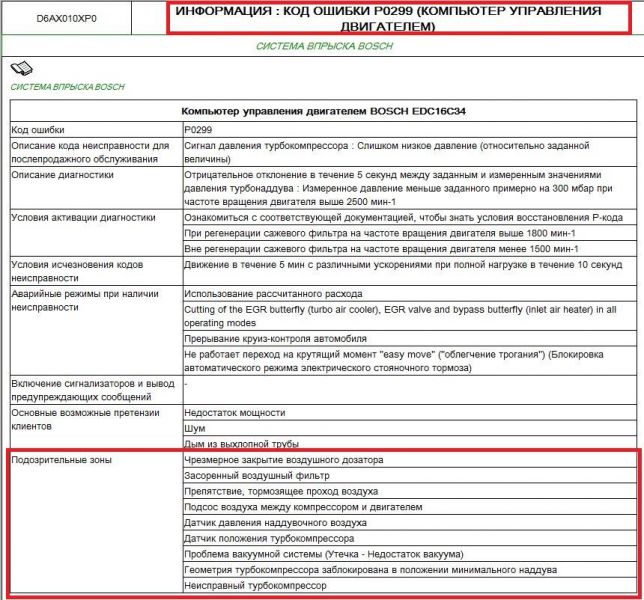

RONIN Опубликовано 17 июня, 2019 Поделиться Опубликовано 17 июня, 2019 И снова здрасте. Имелась такая ошибка, с чем её связать где реле и т.д. С4 Гранд Пикасо 1.6д 2010 Мой сайт https://vk.com/club160754429 Ссылка на комментарий
Popesych Опубликовано 17 июня, 2019 Поделиться Опубликовано 17 июня, 2019 реле в PSF блоке Баляць мае крылы Ссылка на комментарий
Бес Опубликовано 17 июня, 2019 Поделиться Опубликовано 17 июня, 2019 7 минут назад, RONIN сказал: И снова здрасте. Ну следующую "страничку" в Лексии открой. Там будут возможные причины этой ошибки и методы устранения. Природа мудра, и Всевышнего глаз Видит каждый наш шаг на тернистой дороге Наступает момент, когда каждый из нас У последней черты вспоминает о Боге... Ссылка на комментарий
ZIGGY Опубликовано 17 июня, 2019 Поделиться Опубликовано 17 июня, 2019 Только что, Бес сказал: следующую "страничку" в Лексии открой. Как как? Подбор автомобилей Peugeot\Citroen, подробности "Понакупят шнурков по объявлению, а пользоваться не умеют!" © Enzo С4-С5-С6-С4P-5008 Ссылка на комментарий
Бес Опубликовано 17 июня, 2019 Поделиться Опубликовано 17 июня, 2019 Вот так: Природа мудра, и Всевышнего глаз Видит каждый наш шаг на тернистой дороге Наступает момент, когда каждый из нас У последней черты вспоминает о Боге... Ссылка на комментарий
