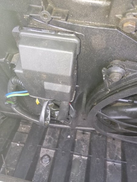

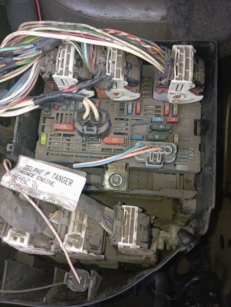

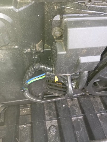

afanyr Опубликовано 23 декабря, 2024 Поделиться Опубликовано 23 декабря, 2024 Снял верхний пластик,добрался до блока управления. Плюс фото блока предохранителей Ссылка на комментарий

Ситруа Жомапель Опубликовано 23 декабря, 2024 Поделиться Опубликовано 23 декабря, 2024 На самом не видать? Кстати, сколько к нему проводов подходит? https://www.livemaster.ru/pawtteryceramics Ссылка на комментарий
