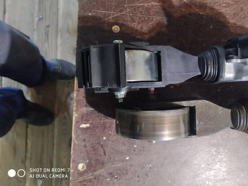

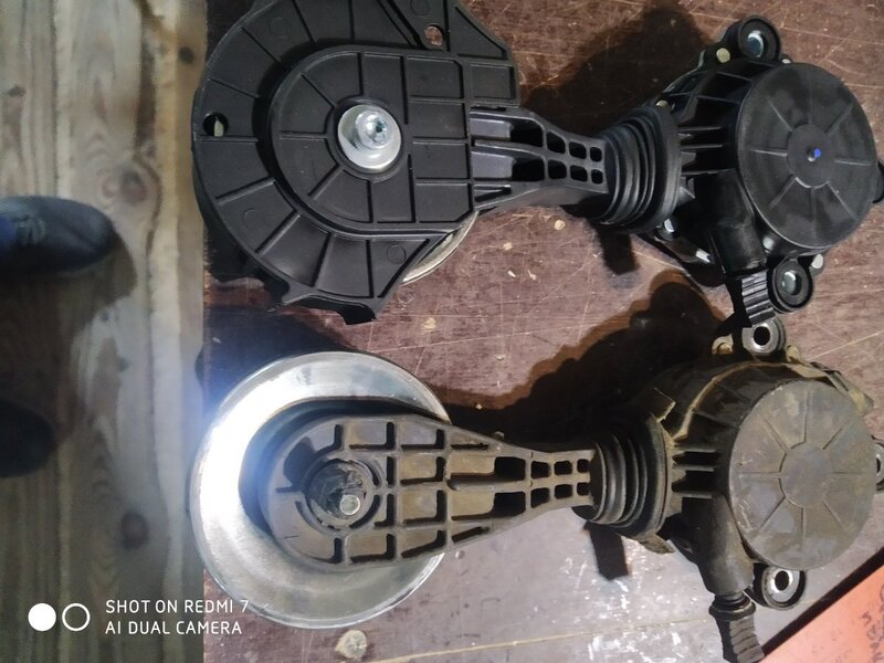

afanyr Опубликовано 20 октября, 2022 Поделиться Опубликовано 20 октября, 2022 В общем купил гитару и заменил. Все работает великолепно. Взял вот такую. И рядом колхоз который на дороге сделали alexansh101 и Бес 2 Ссылка на комментарий
