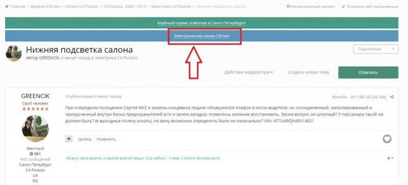

BRUSELL Опубликовано 6 августа, 2020 Поделиться Опубликовано 6 августа, 2020 Я так понял что схем нету? Ссылка на комментарий
Бес Опубликовано 6 августа, 2020 Поделиться Опубликовано 6 августа, 2020 Природа мудра, и Всевышнего глаз Видит каждый наш шаг на тернистой дороге Наступает момент, когда каждый из нас У последней черты вспоминает о Боге... Ссылка на комментарий
BRUSELL Опубликовано 6 августа, 2020 Поделиться Опубликовано 6 августа, 2020 1 час назад, Бес сказал: Не вижу на С8((( Ссылка на комментарий
