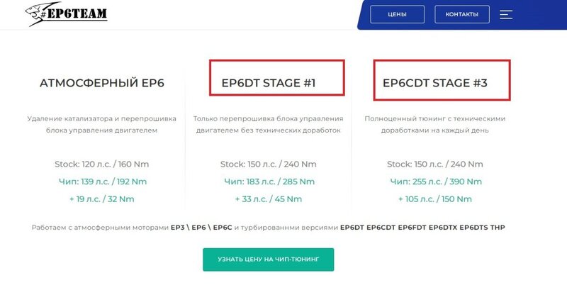

Бес Опубликовано 13 апреля, 2022 Поделиться Опубликовано 13 апреля, 2022 Написано Стейдж1 и 3, а два? ))) Природа мудра, и Всевышнего глаз Видит каждый наш шаг на тернистой дороге Наступает момент, когда каждый из нас У последней черты вспоминает о Боге... Ссылка на комментарий
Fund Опубликовано 13 апреля, 2022 Поделиться Опубликовано 13 апреля, 2022 @Бес где 3? у меня 2 будет, я не хочу пока морочиться с гибридной турбиной. было: С4VTS, C2VTS, C4THP, C4PicassoTHP, DS3THP, DS3THP, RCZ THP, 406 dw10ated есть: 208 1.6Hdi что-то не работает в машине - проведите адаптацию покрышки! Ссылка на комментарий
Бес Опубликовано 13 апреля, 2022 Поделиться Опубликовано 13 апреля, 2022 @Fund Спойлер P.S. а, нашел, на следующей странице ))) Природа мудра, и Всевышнего глаз Видит каждый наш шаг на тернистой дороге Наступает момент, когда каждый из нас У последней черты вспоминает о Боге... Ссылка на комментарий
