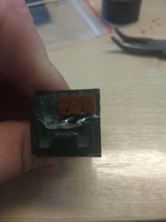

alex5309411 Опубликовано 10 февраля, 2016 Поделиться Опубликовано 10 февраля, 2016 Я за 4 месяца поменял два микрика из видиков. Резинка плохая и под неё попадают мелкие брызги воды, кнопка окисляется и коротит. Решил поколхозить чтоб больше не маяться заменой микрика. Купил кнопку замыкающую, поставил внизу на стойке возле водителя, провел провод в багажник под обшивку, подключил к проводам включения замка. С микрика откинул разъём под накладкой. И всё теперь работает. Ссылка на комментарий

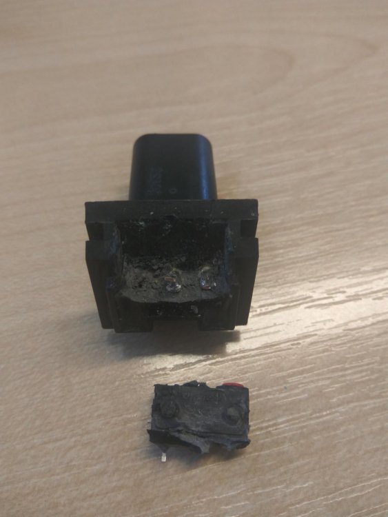

ed_dream Опубликовано 30 мая, 2016 Поделиться Опубликовано 30 мая, 2016 Продолжаем через год))). На неделе опять сломалась кнопка открытия багажника. Вскрытие показало что сгнили в труху провода которые я запаивал от разъема к самой кнопке. Причем сгнили не смотря на то что они были из автомобильной серии. Снял кнопку, дома заменил провода на одножильные 2.5мм2 и залил все клеем момент - причем как зажимы на кнопке, так и места пайки и сами провода. Надо было бы пластиком из пистолета, но не было его под рукой. На выбор был санитарный силикой и клей момент. Посчитал что клей момент менее активный чем однокомпонентный силикон на уксусе)) Снятие молдинга показало что крышка продолжает ржаветь. Надо проблему с затиранием ее молдингом как то решать кардинально. Пока опять подкрасил и отложил до отпуска. Мое мнение таково что надо шлифовать поверхность молдинга и клеить его на двухсторонний скотч. Тогда елозить не будет. Кстати, за год оторвало несколько креплений для закладных болтов на молдинге. Не стал их клеить - заплавил паяльником. Так же попытался решить вопрос с картой багажника - у меня в правом верхнем углу не плотно прилегает, один крючок сломан и один на ладан дышит. крючки то и рамки для них я восстановил, но вот закрыть их не удалось. В одиночку натянуть их не получилось. Может там имеются и другие повреждения. Странная конструкция.. не могу понять как ее починить. Бес и Болеславович 2 Ссылка на комментарий

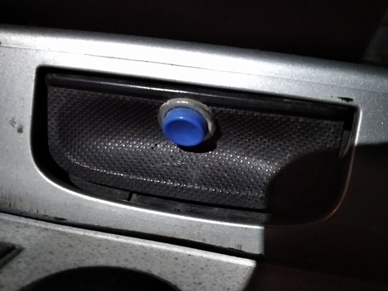

sash! Опубликовано 20 июля, 2016 Поделиться Опубликовано 20 июля, 2016 случилось и у меня. в том году дверь багажника стала самопроизвольно открываться от центрального замка. не часто. после этой зимы начала открываться и уже при открывании дверей при выходе из машины дошло до постоянства. начала открываться и во время движения. поехал к О.Д. в ПЭЖО (О.Д. в Перми гнилой) .диагностика за 500 рэ сказала окисление микрика. потроха кнопки 2000 + работа итого 3000. отказался. купил в автозапчастях кнопочку багажника от российского авто за 80рэ. проводов и клемники папа/мама итого на 150 руб. на даче разобрал дверь, просунул провода - довел до стойки между передней и задней дверями, в нижнюю часть обшивки врезал кнопочку. и все. да открываю из салона, уже привык. Ссылка на комментарий

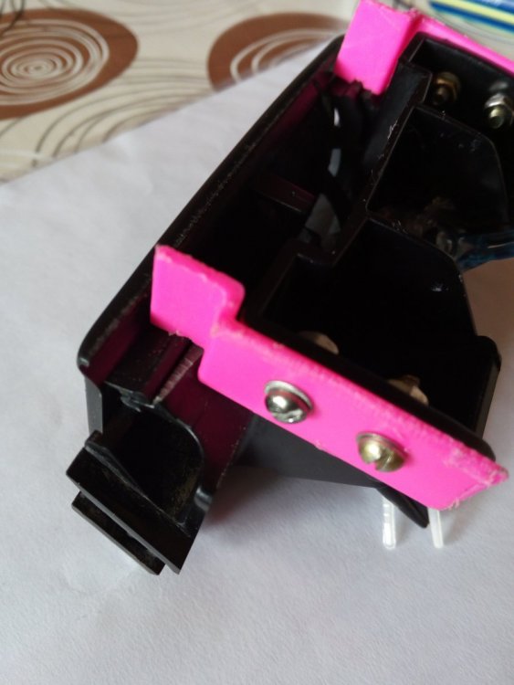

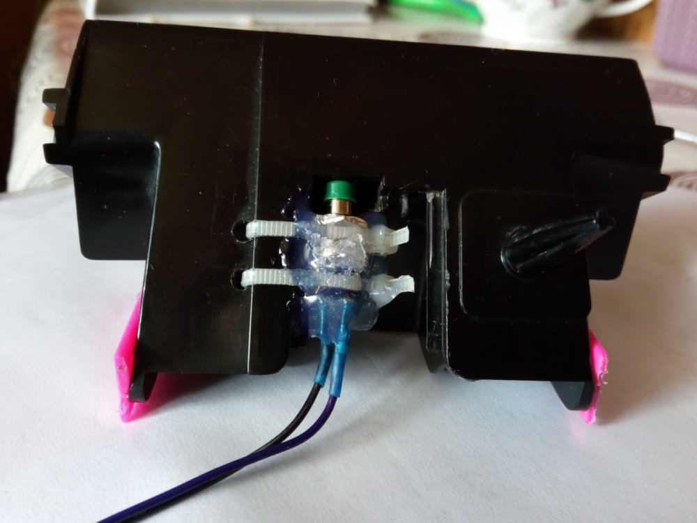

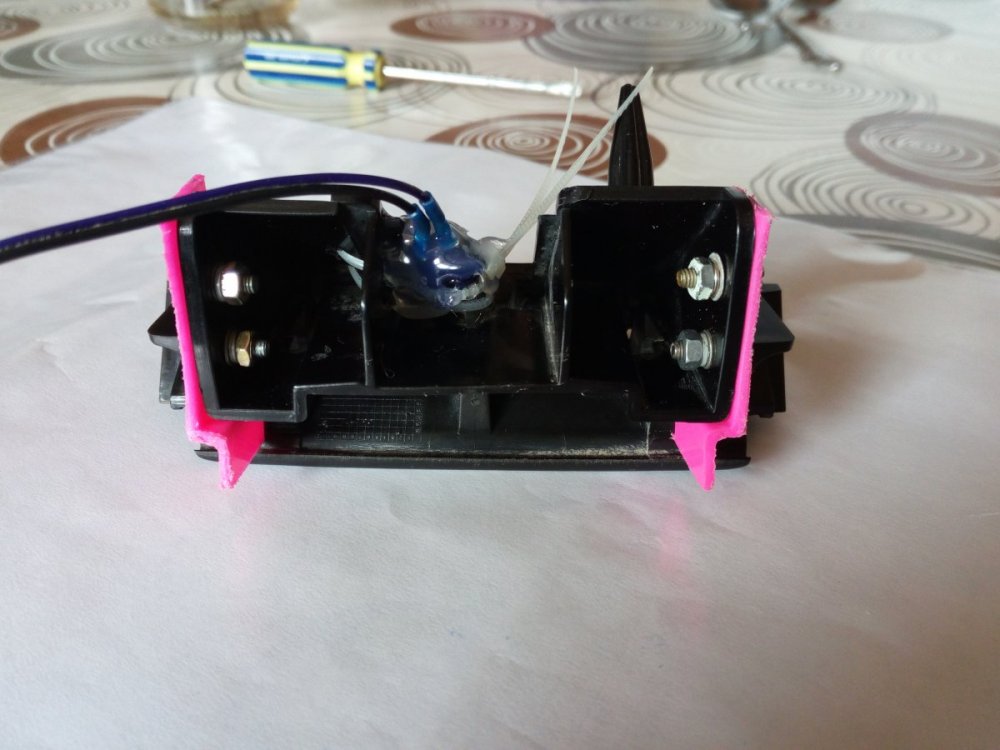

Ale-ks Опубликовано 6 марта, 2019 Поделиться Опубликовано 6 марта, 2019 Приветствую всех! Тоже кнопка стала хандрить. Её еще до меня уже ремонту подвергали. Люфт кнопки происходит из-за сломаных по бокам упоров. Сделал из подходящей пластмасски. Теперь кнопка зафиксирована. В магазине купил замыкающую кнопку без фиксации, и хомутами закрепил ее. Ещё пластиком наверняка залил. Родные внутренности уже были удалены раньше. Такую же кнопку поставили при предыдущем ремонте,простояла 10 лет,просто при разборке отвалилась одна ножка под корень,поэтому взял такую же. И раньше она держалась на одном хомутике, и тоже шевелилась, поэтому я ещё один добавил. Теперь красота! На накладке также два крепления отвалились, ещё два начали отрываться. Заклеил эпоксидкой. алш 1 Ссылка на комментарий

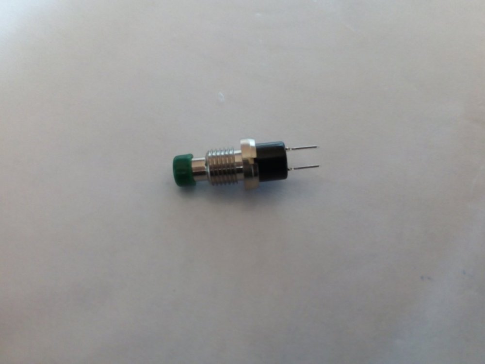

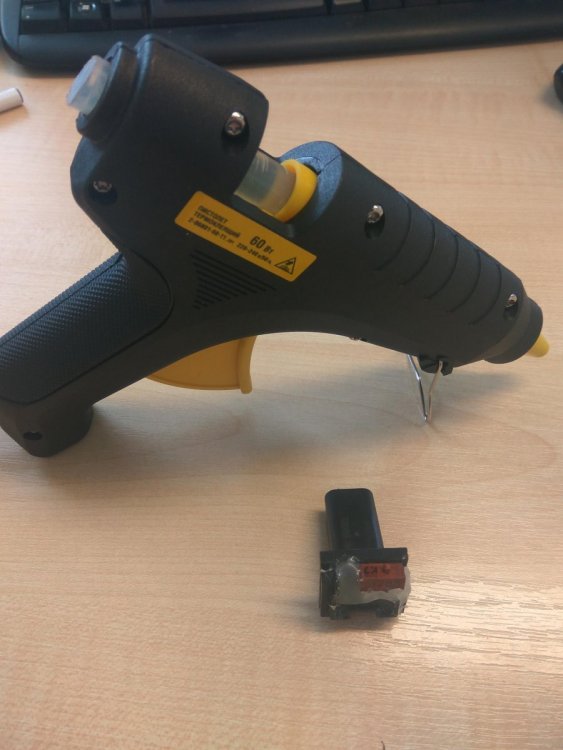

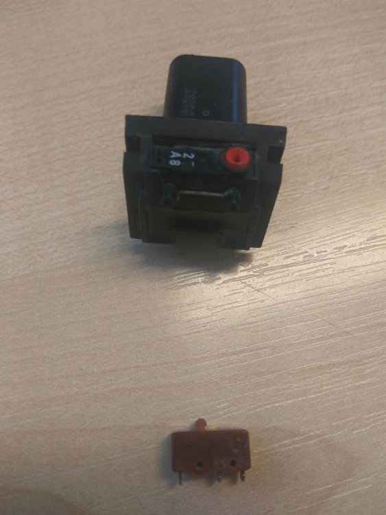

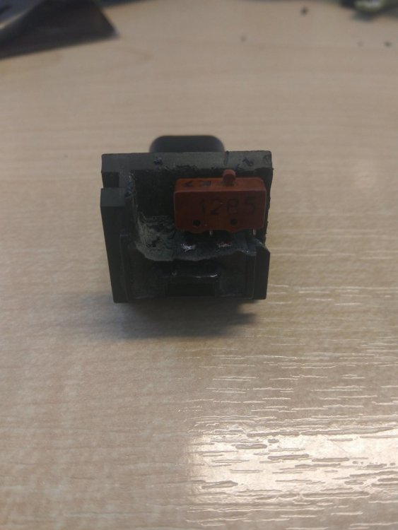

Санчоус Опубликовано 7 марта, 2019 Поделиться Опубликовано 7 марта, 2019 Доброго дня, мой вариант замены кнопки выглядит так: идем в ближайший радиомагазин, покупаем микрик ( МП7, цена 97 руб), далее вытаскиваем неисправную кнопку, примеряем наш вариант, фиксируем на супер клей, припаиваем, заливаем пластиком. Ссылка на комментарий
Стасон Опубликовано 24 ноября, 2023 Поделиться Опубликовано 24 ноября, 2023 Поставил такую кнопку цена 50центов,(20грн),зачистил провода основной кнопки и прошолся паяльнико и оловом для хорошего контакта,основная кнопка тоже в работе осталась,сверлил отверстие обычным сверлом ,работает 10 месяцев в условиях развозки товара. Ссылка на комментарий

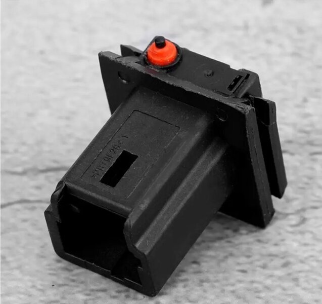

A20C Опубликовано 26 ноября, 2023 Поделиться Опубликовано 26 ноября, 2023 Кнопка от Peugeot 206 307 прекрасно подходит, только разъём другой, как на динамиках. Можно из родного пины вытащить и в эту кнопку вставить, после залить герметиком. Кнопки такие доступны на алиэкспресс совершенно невозбранно. Ссылка на комментарий
