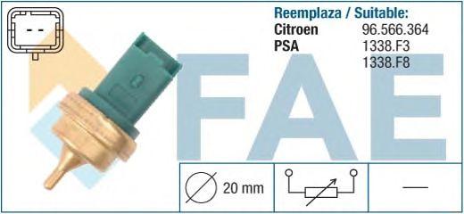

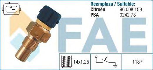

Nic74 Опубликовано 25 января, 2012 Поделиться Опубликовано 25 января, 2012 Аналоги датчика бьются в Экзисте.С этого места можно подробней - аналог какого датчика бьётся? Интегрированный же датчик партнамбера не имеет. Чукча не писатель, чукча читатель. Yeti-2012_1.8TSI_DSG C4-2008_EP6_AL4 (был...) Ссылка на комментарий
FreeTiller Опубликовано 25 января, 2012 Поделиться Опубликовано 25 января, 2012 (изменено) Я бил 96.566.364. Есть и 1338F8. Действительно, судя по рисунку датчик запрессован через уплотнительное кольцо. Проблем не должно быть с его удалением. Изменено 25 января, 2012 пользователем FreeTiller Ссылка на комментарий
Nic74 Опубликовано 25 января, 2012 Поделиться Опубликовано 25 января, 2012 (изменено) Ты смотришь такой термос: А Бес говорит про такой: P.S.: Благодаря схемам авто я итальянский выучилНе в языке дело... Изменено 25 января, 2012 пользователем Nic74 Чукча не писатель, чукча читатель. Yeti-2012_1.8TSI_DSG C4-2008_EP6_AL4 (был...) Ссылка на комментарий

Sevlad Опубликовано 27 января, 2012 Поделиться Опубликовано 27 января, 2012 Я бил 96.566.364. Есть и 1338F8. Действительно, судя по рисунку датчик запрессован через уплотнительное кольцо. Проблем не должно быть с его удалением. Что-то я не понял, зачем удалять на ТУ-шке датчик температуры для системы управления? Как оно работать - то будет? :dntknw: С4 NEW! Tendence+Auto, 1,6L 109HP, МКПП, парктроник, сигналка Чудны крестьянские дети! Ссылка на комментарий
