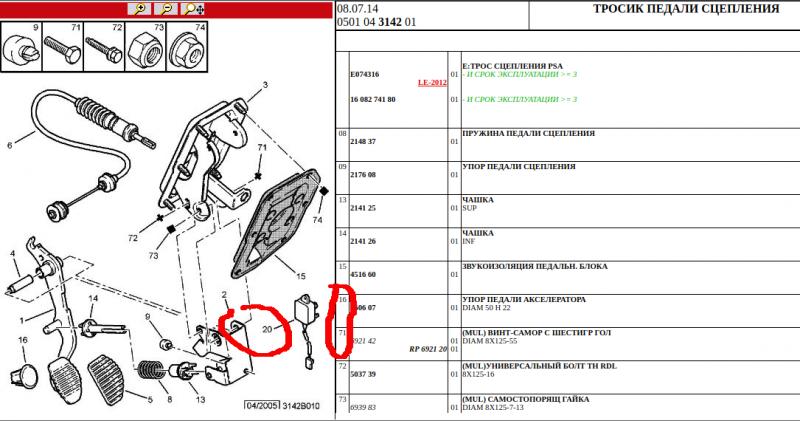

shusha Опубликовано 20 октября, 2011 Поделиться Опубликовано 20 октября, 2011 Хочу понять, есть ли на машине концевик педали сцепления. Где его искать - на схеме екзиста нифига не понятно... Есть у нас владельцы авто с концевиком на сцепе, просвятите плиз! Ссылка на комментарий

ANDREIFOX Опубликовано 20 октября, 2011 Поделиться Опубликовано 20 октября, 2011 У меня стоит концевик над педалью, если поставить ногу на педаль сцепления то он находится как раз над носком ноги в трёх, четырёх сантиметрах. А зачем он понадобился? Вообще то он нужен только для круиза. shusha 1 Ссылка на комментарий
shusha Опубликовано 20 октября, 2011 Автор Поделиться Опубликовано 20 октября, 2011 задача - активизировать круиз. Осмотрел педали - датчик не нашел. Датчик купил. Смотрю на схему схема на екзисте где он должен стоять - непонятно ни фига. Как то в воздухе... Смотрю на датчик и на педали - тоже непонятно, как его тут можно втулить... Ссылка на комментарий
ANDREIFOX Опубликовано 20 октября, 2011 Поделиться Опубликовано 20 октября, 2011 Вот видишь с торца снизу справа дырочка, вот к ней и прекреплён, но не забывай что и на педаль тормоза то же концевик стоит, если не забуду, сфотаю. shusha 1 Ссылка на комментарий
shusha Опубликовано 20 октября, 2011 Автор Поделиться Опубликовано 20 октября, 2011 (изменено) сюда? вместо детали 9? а во что сам язычек упирается? Изменено 20 октября, 2011 пользователем shusha Ссылка на комментарий
ANDREIFOX Опубликовано 20 октября, 2011 Поделиться Опубликовано 20 октября, 2011 Нет не так, в общем на рисунке не все детали нарисованы, завтра скину рисунок. shusha 1 Ссылка на комментарий

ANDREIFOX Опубликовано 22 октября, 2011 Поделиться Опубликовано 22 октября, 2011 (изменено) Так понятнее стало? Здесь вот перетёрто http://citroens-club.ru/forum/index.php?showtopic=21255&pid=561997&st=45entry561997 Изменено 22 октября, 2011 пользователем ANDREIFOX shusha и Олегович 2 Ссылка на комментарий
shusha Опубликовано 22 октября, 2011 Автор Поделиться Опубликовано 22 октября, 2011 (изменено) Спасибо огромное. тут другой педальный узел... Придется приколхозить Изменено 22 октября, 2011 пользователем shusha Ссылка на комментарий
