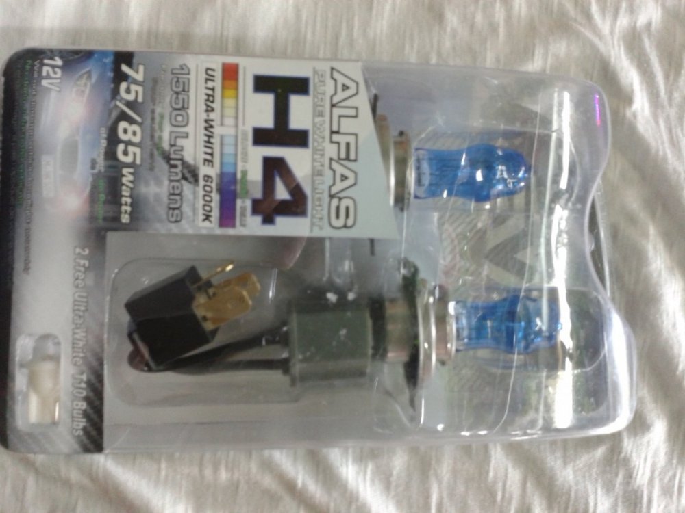

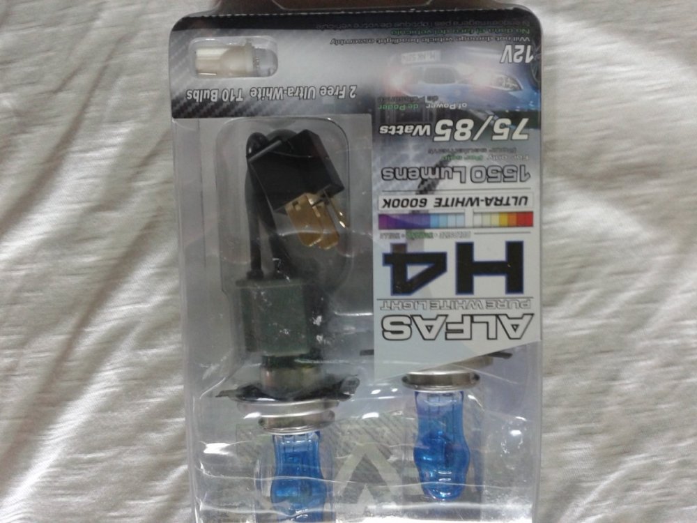

afanyr Опубликовано 1 марта, 2019 Поделиться Опубликовано 1 марта, 2019 Подарили мне на 23 февраля вот такой наборчик. Сижу и думаю-ставить или нет. Смущает мощность 75/85 ватт. Как бы чего не вышло. Что-то фотки перевернулись. Ссылка на комментарий
dol Опубликовано 1 марта, 2019 Поделиться Опубликовано 1 марта, 2019 Фары пластиковые - могут поплавиться Ссылка на комментарий
afanyr Опубликовано 1 марта, 2019 Поделиться Опубликовано 1 марта, 2019 Поплавиться -то может и нет. Там прирост мощности не такой большой. Я за провода опасаюсь. Ссылка на комментарий
Wizman Опубликовано 2 марта, 2019 Поделиться Опубликовано 2 марта, 2019 У меня на М59 стояли 85/90, ничего не деформировалось от температуры, но передняя стекляшка помутнела слегка. С проводами и контактами было всё нормально, без нареканий. С точки зрения освещенности пространства выигрыш на глаз был еле заметен. На В9 ставил типа которые светят белее, но со штатной мощностью. После первого же дальнобоя вернул обратно штатные -- ночью однозначно меньше контраста, а в дождь просто слепят и окружающих, и себя. Тут некоторые товарищи писали, что после экспериментов с лампами мутнеет отражатель фары, у меня такого не было ни на М59, ни на В9. -- Это правда, что у вас в России медведи по дорогам ходят? -- Брехня, нету у нас дорог ... Ссылка на комментарий
