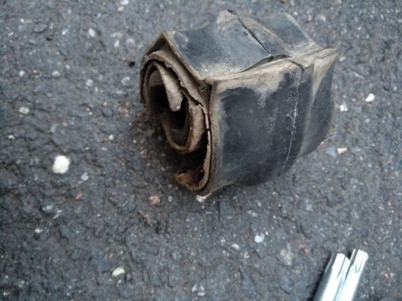

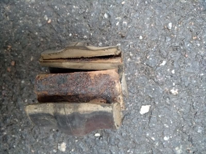

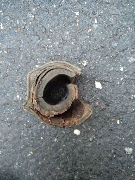

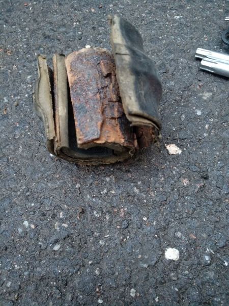

GREENCIK Опубликовано 25 ноября, 2019 Поделиться Опубликовано 25 ноября, 2019 SKF не прошли и полгода....надо было смазать...Заказал RTS+ втулки FEBI, теперь набиваю смазкой всё: и подшипники и под пыльники, сам вскрывал и убеждался, что смазки "кот наплакал". Поменял и втулки и стойки, последние вскрывал-как и ожидалось смазки нет, втулки по ходу ни разу не менялись, состояние писец, сейчас в подвеске тишина, стойки SKF прошли ни о чём, примерно 5000, вскрою посмотрю что там. Спойлер Бес и Олегович 2 «Капитан Зелёный из «Тайны Третьей планеты» - мой любимый инженер. Всё время недоволен, вздыхает, ничего не хочет, но делает всё, что надо. Постоянно всех спасает. Без конца ноет." Ссылка на комментарий
