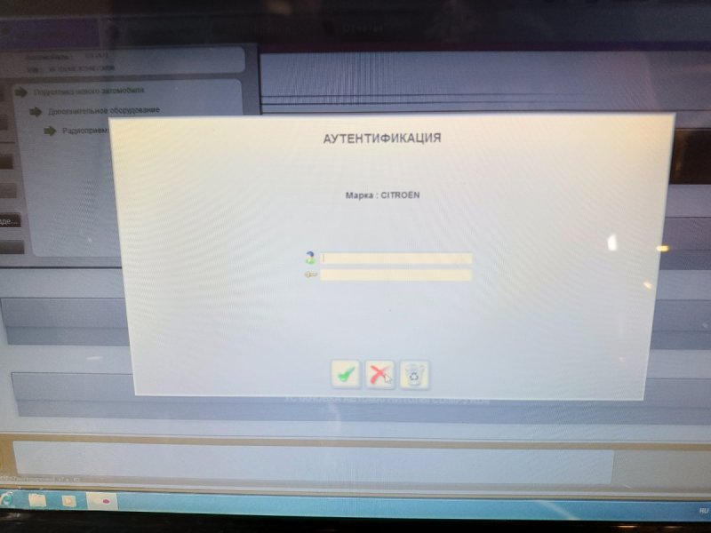

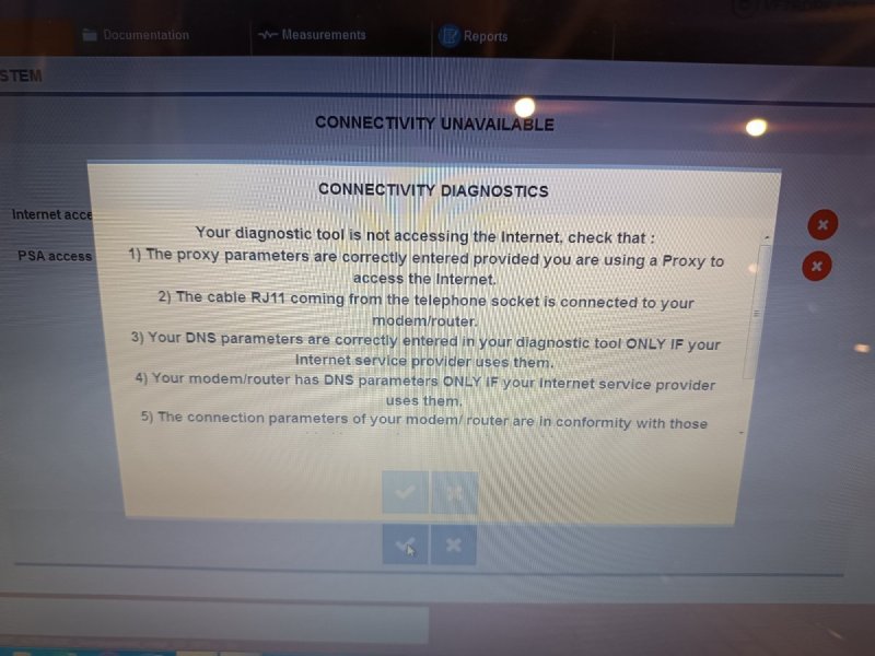

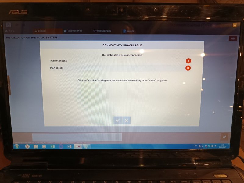

TROY88 Опубликовано Среда в 08:43 Поделиться Опубликовано Среда в 08:43 Добрый день. Подскади что можно сделать? DiagBox при попытке телекодирования просит залогиниться на сервере PCA. Установку DiagBox проводил без подключения к интернету. Пробовал запускать и без интернета и с интернетом. Версии DiagBox 7.** и D9. Саму Lexiya видит прекрасно, винкод считывает. Ссылка на комментарий
defekt Опубликовано Среда в 09:29 Поделиться Опубликовано Среда в 09:29 На красный крестик жми. Она ещё одно окно выдаст, там опять на красный крестик. И всё, можно работать. Если конечно машина не сильно свежая, где телекодирование только онлайн. Самый надёжный ремонт машины выглядит так: откручивается крышечка бензобака и к ней прокручивается новый автомобиль. Во всех остальных случаях возможны шероховатости. Ссылка на комментарий
TROY88 Опубликовано Среда в 10:32 Поделиться Опубликовано Среда в 10:32 @defekt не помогает. После нескольких нажатий на крестик возвращает в предыдущее меню. Автомобиль Ситроен С5 G2 2008 год Ссылка на комментарий
Rykopop Опубликовано Среда в 11:29 Поделиться Опубликовано Среда в 11:29 Ну на старых машинах был выбор- телекодирование вручную или через инет. Диагбокс вроде такого уже не предлагает. VIN: VF7DCRFNC76465859 Ссылка на комментарий

defekt Опубликовано Среда в 17:24 Поделиться Опубликовано Среда в 17:24 На таком ситроене и 7 и 9 версия диагбокс точно делает телекодирование. Единственно может поискать нет, а потом предлагает вручную. Ну у меня так. Самый надёжный ремонт машины выглядит так: откручивается крышечка бензобака и к ней прокручивается новый автомобиль. Во всех остальных случаях возможны шероховатости. Ссылка на комментарий
Reactor77 Опубликовано Четверг в 18:06 Поделиться Опубликовано Четверг в 18:06 с этой машиной прекрасно справляется лексия без дб. ну и попробовать реинсталл дб Правильно заданный вопрос - это половина ответа. Ссылка на комментарий

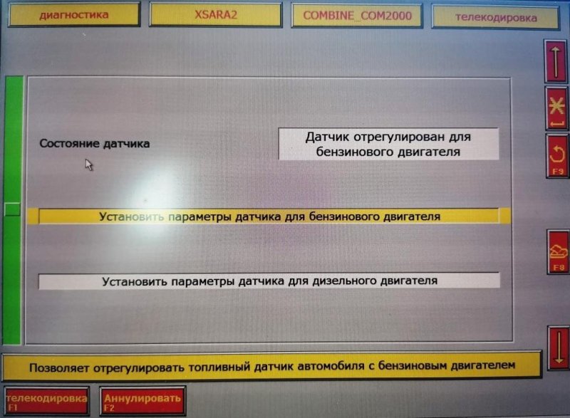

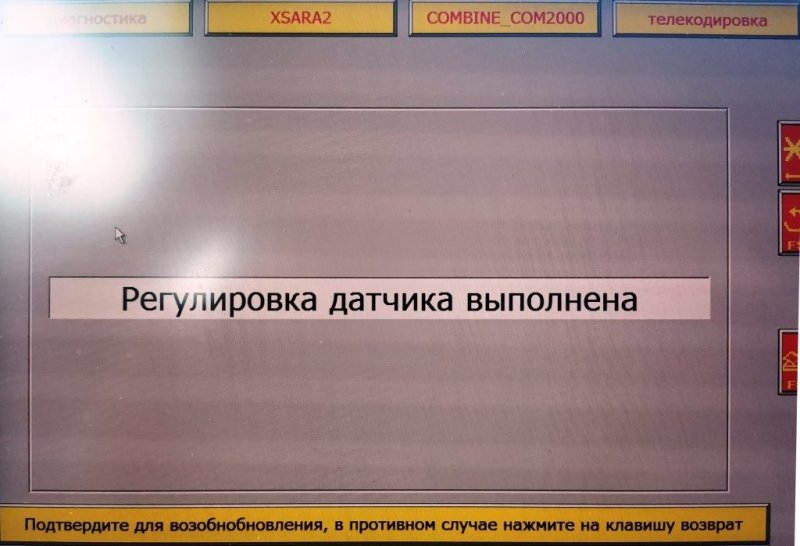

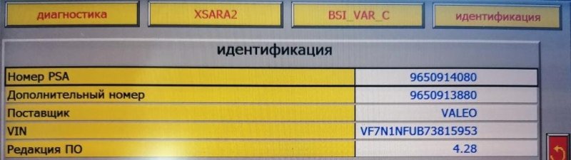

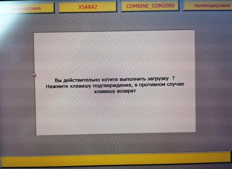

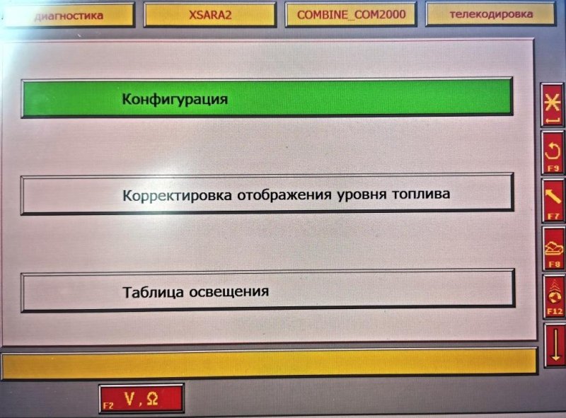

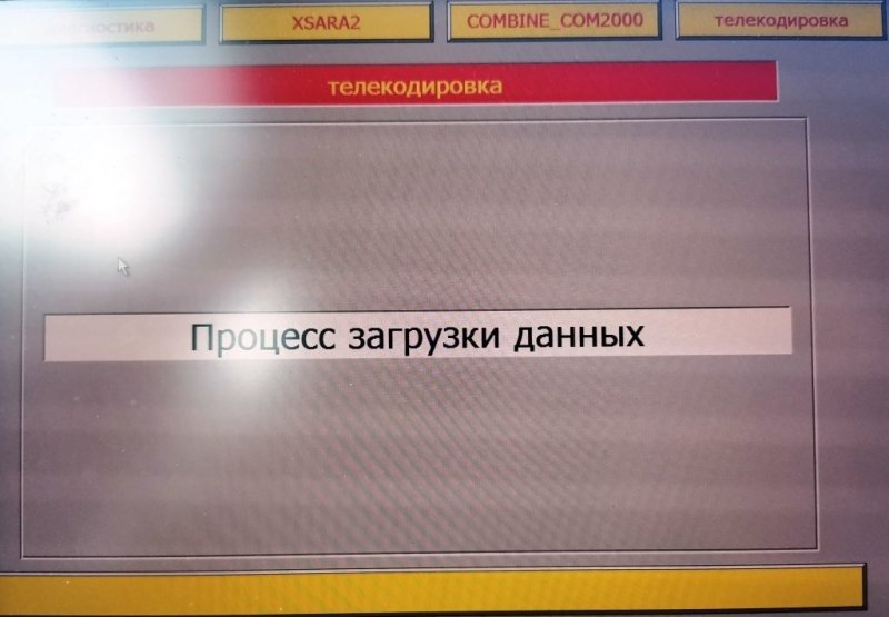

TIV Опубликовано Суббота в 20:09 Поделиться Опубликовано Суббота в 20:09 Кто-нибудь знает / помнит еще, как откалибровать датчик уровня топлива на Xsara-2? Поменял модуль бензонасоса в сборе на неоригинал. Резистор на новом датчике немного другой. Стрелка тоже стала вести себя иначе. Пытаюсь откалибровать датчик. Как пишут для других моделей, должно быть 2 поля, куда можно вбить сопротивление датчика при полном и пустом баке. Но у меня в настройках BSI ничего подобного нет. Что-то есть только в телекодировке панели управления. Выглядит так: При выборе "Установить переметры для бензинового двигателя" Далее - 3-4 секунды И на этом все. При этом поведение стрелки указателя уровня топлива остается без изменений. Может быть, кто-то еще помнит, как это делать именно на Ксаре? Ссылка на комментарий
Reactor77 Опубликовано 12 часов назад Поделиться Опубликовано 12 часов назад в бси в конфигурации нужно смотреть TIV 1 Правильно заданный вопрос - это половина ответа. Ссылка на комментарий

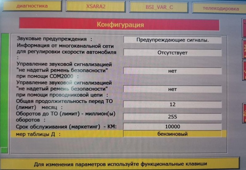

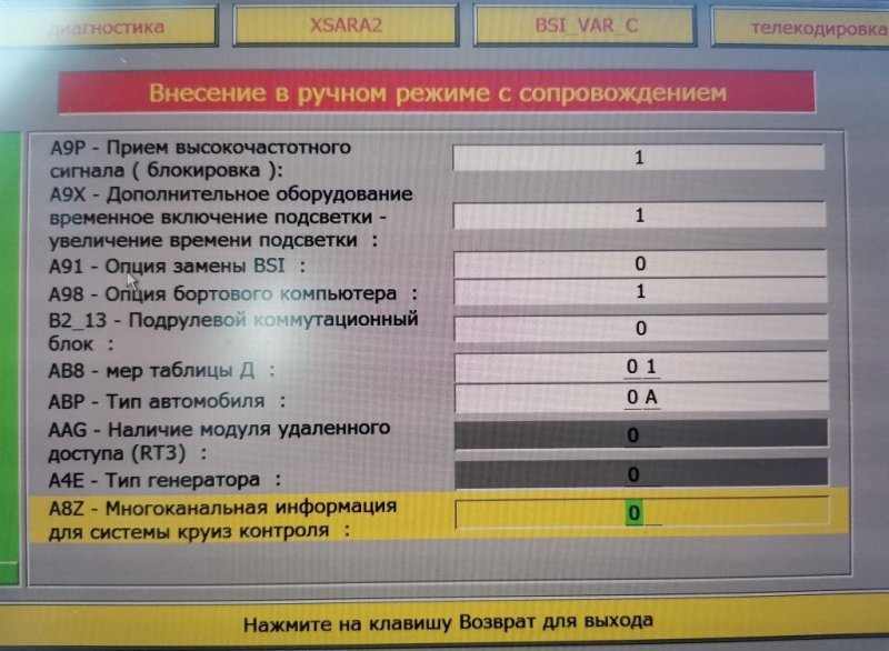

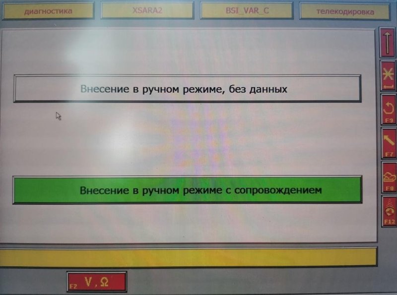

TIV Опубликовано 11 часов назад Поделиться Опубликовано 11 часов назад Смотрел, конечно. BSI у меня такой. Ожидал увидеть в Телекодировке -> Обновление в ручном режиме. Там 2 варианта: Далее - выбор между "Код VIN" и "Параметры". В "ручном режиме без данных" нашел пункт "конфигурация". Единственное, что привлекло внимание - последний пункт (весь остальной список к датчику уровня топлива явно не относится. Менять его не пробовал, т.к. непонятно, что тут менять. Просмотрел и "с сопровождением" (видимо - это те же данные, что и в "конфигурации", но "сырые". Здесь единственное, что привлекло внимание - пункт AB8 "мер таблицы Д" Все остальное тоже явно не относится к датчику уровня топлива. На этом тупик. Если не трудно, подскажите, плз, путь. Возможно, я что-то не заметил... Ссылка на комментарий
Hunter82 Опубликовано 10 часов назад Поделиться Опубликовано 10 часов назад 20 часов назад, TIV сказал: При выборе "Установить параметры для бензинового двигателя Устанавливается сопротивление заводского датчика. Если ты купил неоригинал, то будет врать. Сколько ом родной датчик и этот? Возможно БСИ по крайним значениям сам загрузит нужные параметры, надо пару баков выездить-заправить до отсечки. Измерение уровня сильно демпфировано, чтобы не ловило болтанку в баке Ссылка на комментарий
