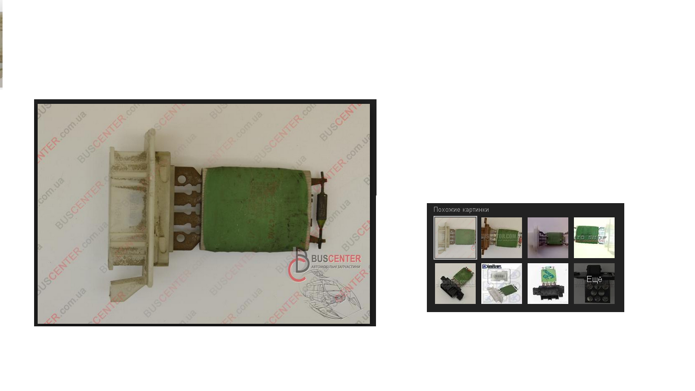

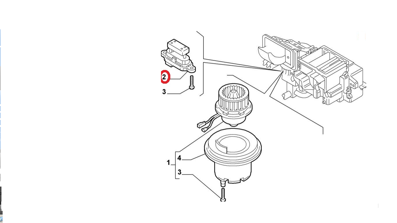

Vilar Опубликовано 26 ноября, 2015 Поделиться Опубликовано 26 ноября, 2015 Резистор печки 6450 ХR.bmpСхема печки Ситроен.bmp Cо стороны пассажира, под бардачком, находится резистор отопителя РЕФ 6450 ХR . Достаем и проверяем, если рабочий зачищаем контакты, подсоединяем и в путь, если сгорел то: 1 - покупаем новый. 2 - перепаиваем сопротивление. Ссылка на комментарий
Moza Опубликовано 22 июня, 2016 Поделиться Опубликовано 22 июня, 2016 Доброго времени суток. Внесу своих пару капель. В одночасье тоже перестало работать три положения скорости вращения моторчика печки. Виновником всех бед оказался резистор, купил поменял и все заработало, цена вопроса 980 руб. Бес 1 Ссылка на комментарий
