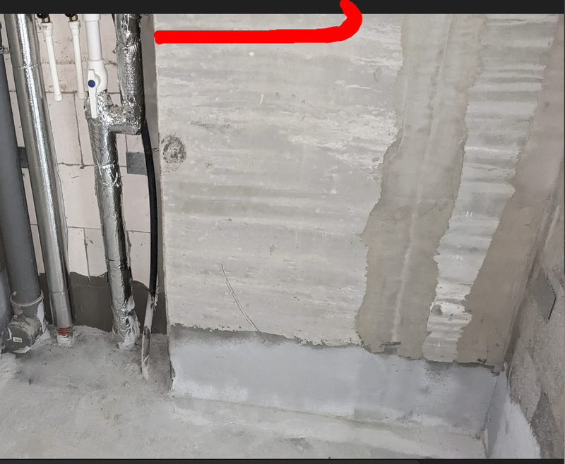

Popesych Опубликовано 26 сентября, 2023 Поделиться Опубликовано 26 сентября, 2023 27 минут назад, Алeкс сказал: А полотенчик точно такой? делаем все по дешмаку, если что-то не нравиться руки в ноги и хай зарабатывает на то что нравиться 27 минут назад, Алeкс сказал: Сама труба ведь за гипсом нет, слева от полотенчика голое пространство стояка. Спойлер Туда от стояка гор воды и кранов будуь идти труба ПП... на хомуты распорки крепить? ну вариант. Я думал есть изащные решения типа таких Спойлер 30 минут назад, Алeкс сказал: В комплекте идет такой держатель к полотенчику не? маленький есть. а две точки на трубах. Если штробу резать так трубы с фитингами в штробы цементируют. А тут штробу не сделаешь Баляць мае крылы Ссылка на комментарий
Алeкс Опубликовано 26 сентября, 2023 Поделиться Опубликовано 26 сентября, 2023 18 минут назад, Popesych сказал: Я думал есть изащные решения типа таких Мерить надо, что влезет, между стеной и трубой, полотенчик тоже ведь не легкий, минимум две точки опоры нужны, а трубы я все крепил, чтобы не имели свободного хода, но у меня отводы короткие и металл, крепил только сам полотенчик к стене. С ПП не связывался, но думаю, что заказать можно все и с креплениями тоже. Ссылка на комментарий
Popesych Опубликовано 26 сентября, 2023 Поделиться Опубликовано 26 сентября, 2023 6 минут назад, Алeкс сказал: но думаю, что заказать можно все и с креплениями тоже. вот я в инете и не нашел изащества... буду кохозить Баляць мае крылы Ссылка на комментарий

lifter Опубликовано 29 сентября, 2023 Поделиться Опубликовано 29 сентября, 2023 Санузел прекрасно сушится включённым вентилятором в вентканале. Особенно если его включать ДО появления пара. Я в кипятке можно сказать в душе стою. Зеркало совсем чуть чуть потеет сверху. И то из-за полочки над ним с лампочкой. Пол часа и в душе сырости нет никакой. А так в доме нет ни одной батареи. Всё через тёплый пол. Ни разу не видел чтобы окна запотели изнутри. А как меня стращали плачущими окнами.... По поводу диаметра трубы - если центральное и подкачкой (и с циркуляцией постоянной соответственно) то двадцатки вполне хватит. Но 25 вообще хорошо :) Ну или как там с размерность на ппр. Я просто делал все металлопластиком. 36 минут назад, Popesych сказал: Ща пробую все сам все сам. Хорошее дело. Интересно и не скучно. Главное не торопиться. Лучше сутки подождать с давлением в системе, чем потом переделывать. Там на фотка не видно. Регуляторы давления на вводе воды есть? Если нет, то ставь. Спасут от многих проблем возможных. Начиная от протечек в стыках труб и заканчивая сорваны и кранами или лопнувшими шлангами на смесителях. Денег не особо больших стоят. У нас самый простой 3500. А польза от них огромная. Кто сильно захочет, тот найдет способ связаться со мной. Главное чтобы я захотел ответить Ссылка на комментарий

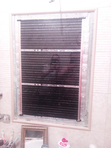

Popesych Опубликовано 29 сентября, 2023 Поделиться Опубликовано 29 сентября, 2023 36 минут назад, lifter сказал: Особенно если его включать ДО появления пара. Я в кипятке можно сказать в душе стою. Зеркало совсем чуть чуть потеет сверху. И то из-за полочки над ним с лампочкой. Пол часа и в душе сырости нет никакой. зачем вентилятор в санузле? Что бы в холоде душ принимать? По ногам все равно тянет если вентилятор включать. А для того что бы зеркало не потело для "побриться" есть подогрев оного. Спойлер Выпругнул с горячего душа, а зеркало чистое. Да, в частном доме, где нет вытяжки в 9 этажей, я поставил в ванной принудительную вентиляцию... а в квартирах она нормальная. Конечно если никто холодильник не впендюрил в вентиляционную шахту. Просто когда полотеньчик горячий и ванная сухая. А дверь в ванную постоянно открыта, там горшок котиный. На пол ванной комнаты. 44 минуты назад, lifter сказал: Там на фотка не видно. Регуляторы давления на вводе воды есть? есть, но только на воду. На полотеньчик нет А от протечек я ставлю аквастоп. Уже не раз перекрывал воду, когда утечки воды были после некачественного ремонта. Баляць мае крылы Ссылка на комментарий
