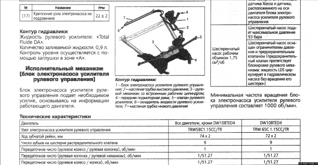

snip85 Опубликовано 23 сентября, 2011 Поделиться Опубликовано 23 сентября, 2011 (изменено) Имеется 3 вида жидкости рекомендованные для применения в ЭГУР Citroen C4 FLUIDE DA СИНТЕТИЧЕСКАЯ ГИДРАВЛИЧЕСКАЯ ЖИДКОСТЬ TOTAL FLUIDE DA - синтетическая жидкость оранжевого цвета для гидравлических систем автомобилей PEUGEOT и CITROEN. ПРЕДОСТЕРЕЖЕНИЕ: TOTAL FLUIDE DA нельзя использовать при требованиях применения минеральных жидкостей зеленого цвета (LHM Plus). Свойства Широкий диапазон температурного применения. Исключительно высокий индекс вязкости. Очень низкая температура застывания. Очень высокая термическая стабильность. Очень хорошая защита от износа и коррозии. Превосходные смазывающие свойства. Создано для повышения комфорта. Характеристики Цвет оранжевый Плотность при 15 С, кг/м3 820 Вязкость при -40 С, мм2/с 1 050 Вязкость при 40 С, мм2/с 18 Вязкость при 100 С, мм2/с 5,9 Индекс вязкости 320 Температура вспышки по Кливленду, С 157 Температура застывания, С -51 Приведенные типовые характеристики представляют усредненные значения. СПЕЦИФИКАЦИИ PSA S71 2710 Total Fluide LDS ПРИМЕНЕНИЕ: Полностью синтетическая жидкость оранжевого цвета для гидравлической системы ""HYDRActive3" автомобилей CITROEN. Не используется вместе с минеральными жидкостями, или там где требуется LHM Plus.. СВОЙСТВА: Исключительно высокий индекс вязкости, Очень хорошая термическая стабильность. Очень низкая температура застывания.. Имеет прекрасные смазывающие свойства и обеспечивает отличную защиту от износа и коррозии. ХАРАКТЕРИСТИКИ: Плотность при 15°С, кг/м3 820 Вязкость кинематическая при -40°С, мм2/с 1050 Вязкость кинематическая при 40°С, мм2/с 18 Вязкость кинематическая при 100°С, мм2/с 5.9 Индекс вязкости 320 Температура вспышки при °С 157 Температура застывания °С -51 СПЕЦИФИКАЦИИ PSA S712710 Масло для автоматических коробок передач Масло TOTAL FLUIDE AT 42 предназначено для автоматических и полуавтоматических коробок передач и гидротрансформаторов легковых, а также легких и тяжелых грузовых автомобилей, где производитель требует соответствия спецификации ATF (Automatic Transmission Fluid) GM DEXRON-III. TOTAL FLUIDE AT 42 предназначено для использования в трансмиссиях грузовых автомобилей, автобусов и других транспортных средств, где требуется жидкость типа ALLISON C-4. TOTAL FLUIDE AT 42 пригодно для гидравлических систем, где требуется жидкость типа GM DEXRON-III. Спецификации GENERAL MOTORS 6417M DEXRON-III no G-34196 MERCEDES BENZ 236.1 MERCEDES BENZ 236.5 FORD MERCON (92) no M970909 ALLISON C4 no C4-24842997 PSA PEUGEOT CITROEN (ZF 4HP14 и ZF 4HP18) MAN 339 тип F NISSAN BMW группа 24 - 3.0 VOITH G 607 ZF TE-ML 04D, 09B, 17C Свойства - Очень высокий индекс вязкости обеспечивает исключительную стабильность вязкости в эксплуатации. - Очень низкая температура застывания облегчает переключение передач при низких температурах. - Отличается высокой термической стабильностью. - Обладает отличной стойкостью к окислению. FLUIDE AT 42 Типичные характеристики Ед.изм. Плотность при 15 °С Кг/м3 860 Цвет -красный Кинематическая вязкость при 40 °С мм2 /с 34 Кинематическая вязкость при 100 °С мм2 /с 7,7 Индекс вязкости -207 Вязкость по Брукфильду при -40 ° С мПа ? с130 000 Точка вспышки (по Кливленду)°С 196 Температура застывания°С -51 существует много тем по поводу жидкости ГУР для Citroen C4, но все советуют разные (из 3 вышеперечисленных) так же еще ГУР у нас не простой, электроГУР (ЭГУР) по каталогу того же EXIST выдает: Citroen/Peugeot 9 730A6 Жидкость ГУР "PSA AT42", 1 л, для машин с МГН искл 307,407(Total fluide AT42) Citroen/Peugeot 9 730.A5 Жидкость гидроусилителя задался вопросом, перерыл весь материал, но конкретного ответа не нашел, что же залить в ЭГУР ЭГУР тоже отличается есть ЭГУР с механическим гидронасосом, а есть с электрическим гидронасосом как же узнать какой установлен на машине? у кого на этот счёт какие мнения? у меня залито вообще не знаю что, жидкость то ли прозрачная, то ли желтоватая. Все приведенные выше жидкости имеют красный цвет. Citroen C4 1.6 V16 (TU5JP4) AL4 VF7LCNFUF74543162 Изменено 23 сентября, 2011 пользователем snip85 Ссылка на комментарий

snip85 Опубликовано 9 ноября, 2011 Автор Поделиться Опубликовано 9 ноября, 2011 (изменено) залил Total Fluide LDS. работает отлично Изменено 9 ноября, 2011 пользователем snip85 fedos-026rus 1 Ссылка на комментарий
fedos-026rus Опубликовано 1 апреля, 2012 Поделиться Опубликовано 1 апреля, 2012 Подскажи пожалуйста объём жидкости очень нужно!!!! Ссылка на комментарий
