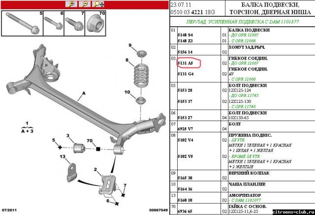

FreeTiller Опубликовано 19 июня, 2012 Поделиться Опубликовано 19 июня, 2012 В ВИДИ сказали, что им запрещено менять сайленты на неоригинальные. 5131.А5 - это артикул Ситроен. Куда ещё оригинальней-то!? Перестраховывается ваше ВИДИ! Ткните им в каталог С4: Ссылка на комментарий
