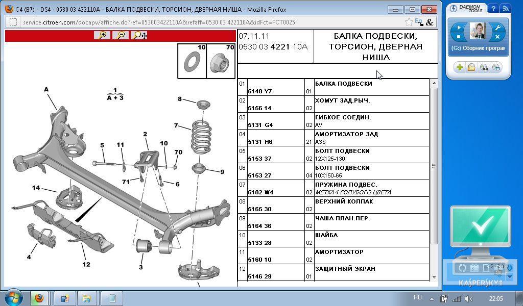

vovan_69 Опубликовано 9 июня, 2012 Поделиться Опубликовано 9 июня, 2012 Уважаемые я блин в шоке о чем вы говорите если вы даже представление не имеете как снимать балку о каком напряжении и в какую сторону вас напрягает вы сами снимали еще раз повторю балку. На досуге поучите матчасть и креплепление балки. Чуствую и с бухами так же. Снимок1.BMP Я ТУТ http://www.drive2.ru/r/toyota/1001273/ Ссылка на комментарий

vovan_69 Опубликовано 9 июня, 2012 Поделиться Опубликовано 9 июня, 2012 (изменено) Смотри чтоб фото ни скачивать посмотри крепление чашка крепится отдельно от балки балка крепится центральным болтом через салент блок какой увод в сторону може быть я и спрашиваю какой мастер вам снимал. 02 хомут заднего рычага зачем его откручивать, 71 болты крепят чашку, 5 болт подвески его откручиваем, достаем, балка опускается в низ, зачем все откручивать. Изменено 9 июня, 2012 пользователем vovan_69 Я ТУТ http://www.drive2.ru/r/toyota/1001273/ Ссылка на комментарий
Romss Опубликовано 9 июня, 2012 Поделиться Опубликовано 9 июня, 2012 (изменено) Смотри чтоб фото ни скачивать посмотри крепление чашка крепится отдельно от балки балка крепится центральным болтом через салент блок какой увод в сторону може быть я и спрашиваю какой мастер вам снимал. vovan_69 Ты бы отвернул разок у себя и всё бы понял. Чё картинки показывать? Я же их тоже давно видел, но на практике несколько по другому получается. Нет на картинке всё правильно, но когда руками полезешь, дело иное почему-то? Ну не мне тебе объяснять - ты сам с усами и много чего в машине крутил и вертел. Пока не отвернёшь - не сообразишь, а на картинке всё гладко, это да. И кстати на картинке - это левая сторона, а не правая, там верно - проблем вообще нет и не надо ничего откручивать кроме болта крепления сайлента. Изменено 9 июня, 2012 пользователем Romss Ссылка на комментарий
vovan_69 Опубликовано 9 июня, 2012 Поделиться Опубликовано 9 июня, 2012 Да снимал я балки, и мосты,только снимал на других авто. Чтоб освободть центральный болт, так как он сидит плотно, многие ленятся и откручивают полностью накладку, потом поднимают кузов автомобиля высвобождая балку из за цепляние, потом откручивают центральный болт, так легче его снять. Я делал до боли все наоборот ,вывешивал кузов с 2-ух сторон ставил на упоры, снимал колеса, под балку ставил домкрат и домкратил , до такого момента когда центральный болт начинал свободно ходить, и вытаскивал с 1 стороны и с другой , и дабы чтоб при опускании ничего не оторвать на балке подкладывал упоры из досок потом впрессовывал саленты спец приспособлением. Но я и пружины сниимал ,со стойками мне так легче работать было и удобней, ни спорю на словах легко говорить у меня уходило 5-6 часов без подъемника,и с наличием всех съемников. с чаепитием небольшим. Я ТУТ http://www.drive2.ru/r/toyota/1001273/ Ссылка на комментарий
