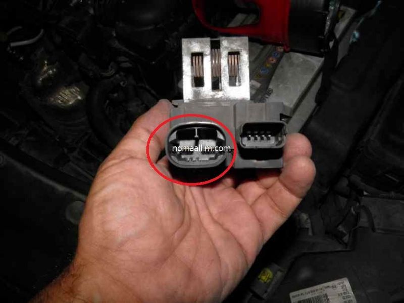

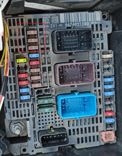

jjust_me Опубликовано 15 февраля, 2021 Поделиться Опубликовано 15 февраля, 2021 Добрый день. Словил опять ошибку P0494 (на этот раз coherence). Попытался проверить работает ли вентилятор (через пиложение FAP) - тишина, ни малая скорость ни большая скорость не запустились. (в прошлый раз работала большая скорость). Само реле щёлкает. Решил на всякий случай опять поменять термопредохранитель в реле. Это не помогло - ошибка осталась + также через fap вентилятор не запускается. Полез в гугл. 1) Рекомендуют замкнуть 1 и 2 контакты у силового провода, который идёт к реле (если винт рабочий и предохранители рабочие, то замкнув провода - должны получить включившийся винт) 2) Проверить предохранители. 3) Поменять вентилятор :) Для пункта 1 - нужно замкнуть контакты провода, который приходит вот сюда ? (выделено красным) Спойлер Для пунтка 2 - какие предохранители искать\проверять ? Пишут что есть макси предохранители (40\50 А), которые отвечают за работу(скорости) вентилятора. Я их у себя не нашел. Нашел только предохранитель на 5А, он живой. Спойлер Собственно что еще можно\нужно проверить, чтобы оживить его ? Ссылка на комментарий
Бес Опубликовано 15 февраля, 2021 Поделиться Опубликовано 15 февраля, 2021 1 час назад, jjust_me сказал: Нашел только предохранитель на 5А, он живой. Этот блок приподнять и под ними - МАХI Природа мудра, и Всевышнего глаз Видит каждый наш шаг на тернистой дороге Наступает момент, когда каждый из нас У последней черты вспоминает о Боге... Ссылка на комментарий

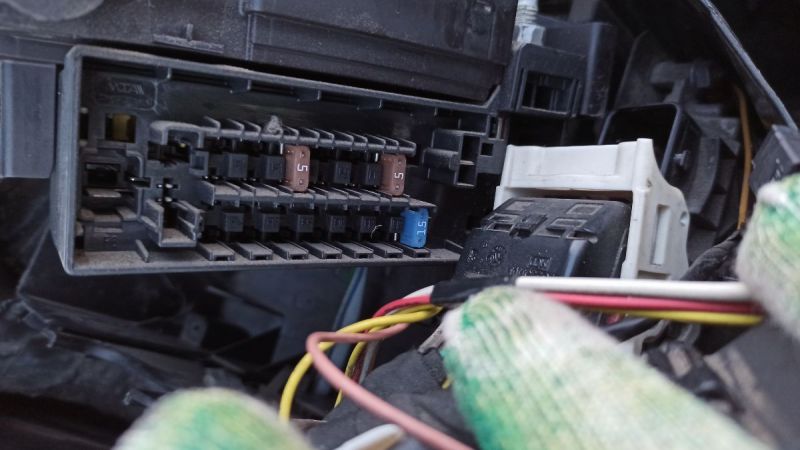

jjust_me Опубликовано 15 февраля, 2021 Поделиться Опубликовано 15 февраля, 2021 1 час назад, Бес сказал: Этот блок приподнять и под ними - МАХI Вот так у меня под этим блоком, точнее с торца этого блока. А снизу пустота. Спойлер Ссылка на комментарий
