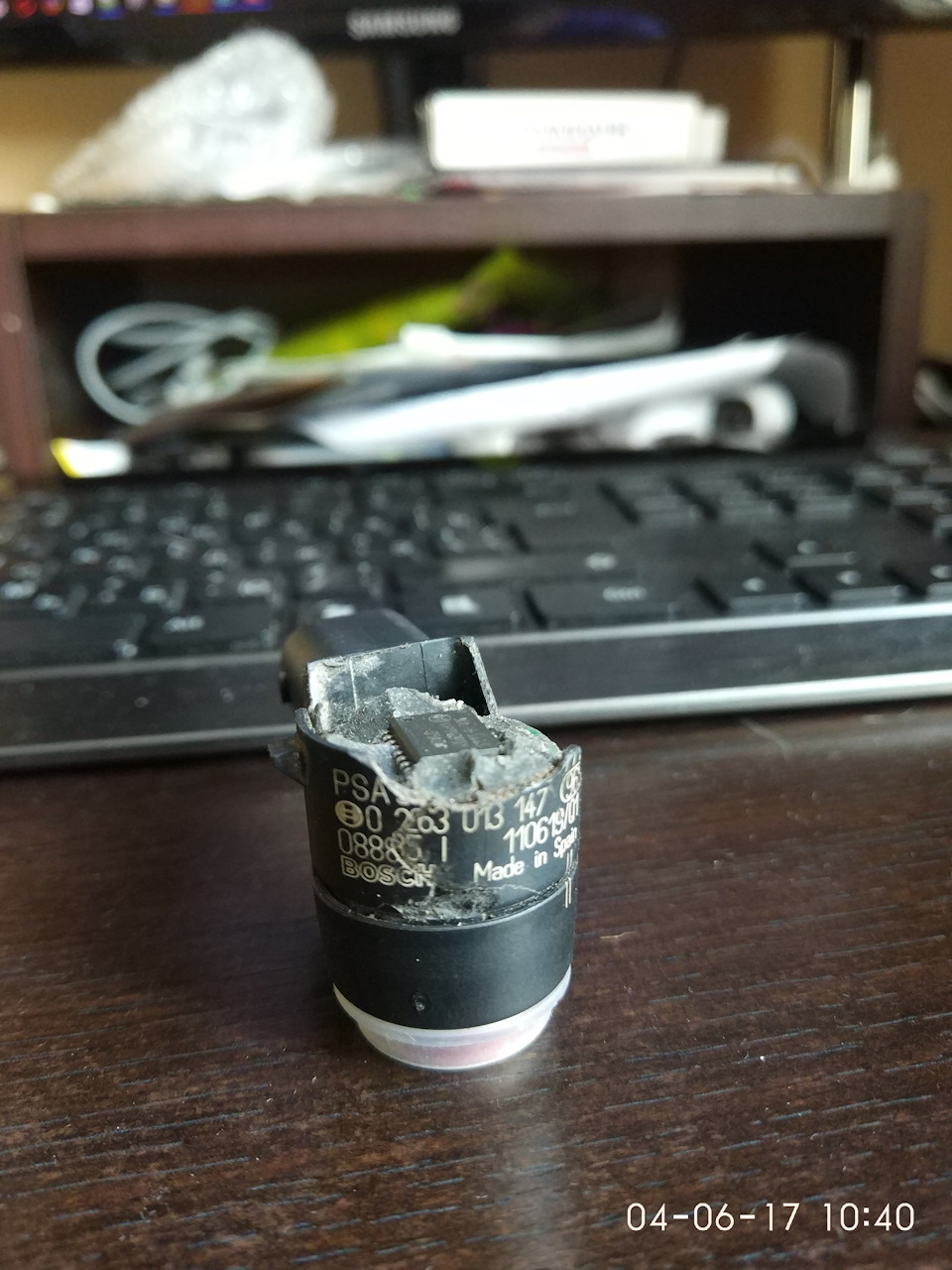

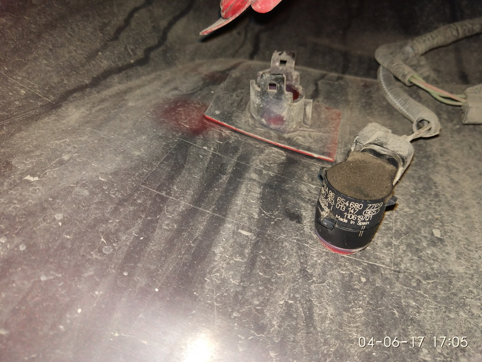

gmyz Опубликовано 11 июня, 2017 Поделиться Опубликовано 11 июня, 2017 (изменено) Та же ситуация. Не работает левый задний датчик. Снял, не могу найти такой же номер датчика (0 263 013 147) в магазинах. Какой аналог может подойти. Снял посмотреть код правого заднего. Точно такой же. Изменено 11 июня, 2017 пользователем gmyz Ссылка на комментарий

gmyz Опубликовано 12 июня, 2017 Поделиться Опубликовано 12 июня, 2017 (изменено) @Вова 123, на drive2 один писал что заменял bosh на другой датчик, но не факт что подойдет. Знаю что есть на али, но именно этого нет. Номер для заказа тоже знаю, в курсе. Но там просто bosh, а какой именно придет - неизвестно, может не подойти, да и ценник в 4к слишком жирно за один датчик. https://www.drive2.ru/l/10143256/?page=0#a475491226208960884 Изменено 12 июня, 2017 пользователем gmyz Ссылка на комментарий
Вова 123 Опубликовано 13 июня, 2017 Поделиться Опубликовано 13 июня, 2017 @gmyz, 6590 QT ЭТО ДАТЧИК СЛЕПЫХ ЗОН, 6590 QS ДАТЧИК ПАРКТРОНИКА . Я ДУМАЮ КАКОЙ ЗАКАЖИТЕ, ТАКОЙ И ПРИЙДЁТ. У НИХ И ШТЕКЕРА РАЗНЫЕ. А ПО ПОВОДУ ЗАМЕНЫ ПОСОВЕТОВАТЬ НЕ МОГУ, Я БРАЛ ОРИГИНАЛ. Ссылка на комментарий
gmyz Опубликовано 13 июня, 2017 Поделиться Опубликовано 13 июня, 2017 @Вова 123, Мне как раз нужен слепых зон, я вкурсе что этот код это оригинал,но модификации разные, они несовместимы друг с другом. Неоднократно писали что не работают датчики, надо смотреть по блоку мозгов, какие именно к нему подходят датчики. Оригинал у нас стоит 4К, оригинал с Китая или Европы стоит 800-1500р Ссылка на комментарий
Вова 123 Опубликовано 13 июня, 2017 Поделиться Опубликовано 13 июня, 2017 @gmyz, извините, Вам нужен номер (артикул) датчика-аналога стоимостью 800-1500р., который будет работать на Вашей машине ? Ссылка на комментарий
gmyz Опубликовано 13 июня, 2017 Поделиться Опубликовано 13 июня, 2017 @Вова 123, Каким можно оригиналом-аналогом заменить чтоб заработал. тк. данного датчика с этим номером нигде в продаже нет Ссылка на комментарий
