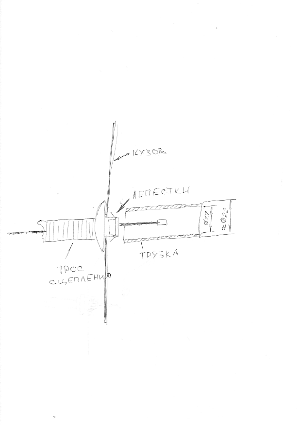

VEB,
что бы снять трос сцепления нужна трубка с внутренним диаметром 19. На изоляторе тросика 4 лепестка, которые удерживают его за кузов, их надо сжать. Снимаешь тросик с педали сцепления, на тросик одеваешь трубку, нажимаешь и тросик выпадывает на ружу. Работы на 20 минут, сам делал.
Удачи на дорогах.
