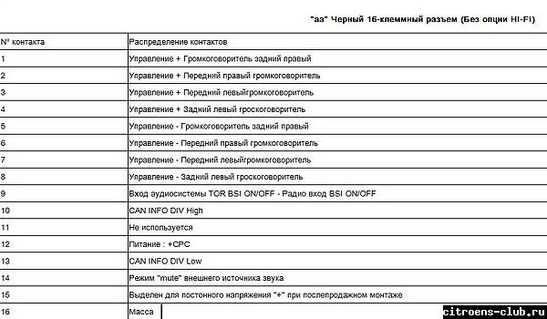

Romss Опубликовано 5 августа, 2012 Поделиться Опубликовано 5 августа, 2012 Оно то всё хорошо, но как вы все определяете какой провод на акустике плюс, а какой минус? Вот это руководство читал Но вынув штекер из магнитолы понял, что цвета проводов на штекере совсем не совпадают с цветом проводов на проводке к динамикам в дверях. Подскажите граждане как определить + или - на подводке. Играют-то и так и эдак, но.... Ссылка на комментарий
citroenA Опубликовано 5 августа, 2012 Поделиться Опубликовано 5 августа, 2012 Да, упустил этот момент, цвета не совпадают абсолютно, поэтому прозванивал тестером(авометр) с режимом прозвонки. А если перепутать полюсовку на противоположных дверях, баса не будет вообще, так как динамики будут работать в противофазе Ссылка на комментарий

Romss Опубликовано 6 августа, 2012 Поделиться Опубликовано 6 августа, 2012 Есть, есть логика у французов! :biggrin: В общем после прозвонки и изучения, выяснилось что: (как и сказал artem777) на клеммах есть нумерация контактов - 1 и 2 контакт- 1 - это везде плюс. контакт- 2 - это минус. На твиттерах так-же (хотя там 3 контакта, но 3 у меня пустой). А цвет проводов где-то под торпедой (в разводке) меняется произвольно. Ссылка на комментарий
