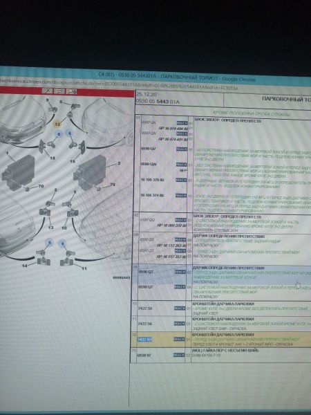

AHTEPO Опубликовано 20 августа, 2021 Поделиться Опубликовано 20 августа, 2021 Комрады, нужна помощь! Приобрёл жене C4 II (B7), комплектация без парктроников. Хочу установить перед/зад, а так же зеркала с указателем слепых зон. Т.к. service.citroen.com более не предоставляет халяву, кто может подсказать полный список необходимых запчастей с номерами? С меня магарыч))) И ещё вопрос - на Драйве писали, что Андроид-магнитолы (типа Teyes CC3) подтягивают данные с CAN-шины... Так ли это, или нужно ещё что-то из модулей? Заранее благодарю! Ссылка на комментарий
ZIGGY Опубликовано 20 августа, 2021 Поделиться Опубликовано 20 августа, 2021 @AHTEPO экономически не целесообразно. Новое ждать долго и дохрена дорого, бу замучаешься искать и все равно будет не дёшево вообще. Подбор автомобилей Peugeot\Citroen, подробности "Понакупят шнурков по объявлению, а пользоваться не умеют!" © Enzo С4-С5-С6-С4P-5008 Ссылка на комментарий
AHTEPO Опубликовано 21 августа, 2021 Поделиться Опубликовано 21 августа, 2021 @ZIGGY Вот тут за зад просят 10к, если с передом чуть дороже, то терпимо. Ссылка на комментарий
ZIGGY Опубликовано 22 августа, 2021 Поделиться Опубликовано 22 августа, 2021 Это не штатный парктроник.с отдельным дисплее, динамиком. С таким же успехом можно любой китайский купить. В оригинале один кронштейн заднего датчика парковки стоит 4500, переднего 5000. Развлекайся) Подбор автомобилей Peugeot\Citroen, подробности "Понакупят шнурков по объявлению, а пользоваться не умеют!" © Enzo С4-С5-С6-С4P-5008 Ссылка на комментарий
