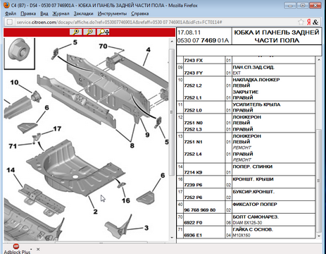

vovan_69 Опубликовано 29 января, 2012 Поделиться Опубликовано 29 января, 2012 Как от бампера тянуть , смотрел под низом чет ни одной дырки не увидел, где просунуть провода, в салон багажника Я ТУТ http://www.drive2.ru/r/toyota/1001273/ Ссылка на комментарий
Orzox Опубликовано 29 января, 2012 Поделиться Опубликовано 29 января, 2012 vovan_69, смотри картинку... Я так понимаю это отверстия в днище с заглушками... можешь выбрать под запаской... Ссылка на комментарий
vovan_69 Опубликовано 29 января, 2012 Поделиться Опубликовано 29 января, 2012 А как штатный реализован, чет мне не охото под днищем провода тянуть, придется сверлить что ли Я ТУТ http://www.drive2.ru/r/toyota/1001273/ Ссылка на комментарий
Orzox Опубликовано 29 января, 2012 Поделиться Опубликовано 29 января, 2012 я так понял просто заглушку вытащить или ее слегка обрезать... Ссылка на комментарий
vovan_69 Опубликовано 29 января, 2012 Поделиться Опубликовано 29 января, 2012 Вот что увидел вроде есть отверстия Снимок1.BMP Я ТУТ http://www.drive2.ru/r/toyota/1001273/ Ссылка на комментарий
Orzox Опубликовано 29 января, 2012 Поделиться Опубликовано 29 января, 2012 Да отверстия то полюбому есть только надо найти подходящее. На картинке отчетливо видно только под запаской отверстие... Ссылка на комментарий
Бес Опубликовано 29 января, 2012 Поделиться Опубликовано 29 января, 2012 Там вроде есть отверстия в задней переборке, за бампером. И вроде они чтоб воздух выходил когда захлопываешь багажник чтоб стекла не повылетали. А как штатный реализован, Где-то слева внизу есть выход к бамперу. vovan_69 1 Природа мудра, и Всевышнего глаз Видит каждый наш шаг на тернистой дороге Наступает момент, когда каждый из нас У последней черты вспоминает о Боге... Ссылка на комментарий
