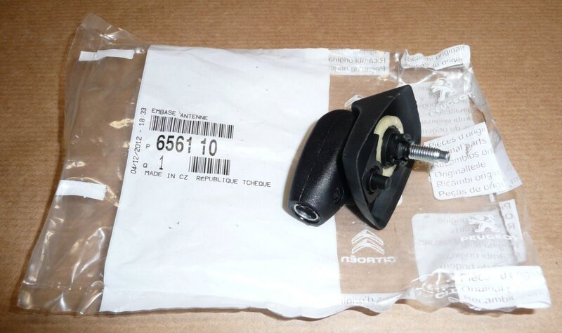

jaxman Опубликовано 13 августа, 2011 Поделиться Опубликовано 13 августа, 2011 Тема, похожая на мою закрыта, другого ничего не нашел. Сломалась антенна, точнее я ей нечаянно помог. На фото под номером 1. Есть болтик (выглядывает снизу). Вот как раз он и отломился. Может ли из-за него не работать радио (работает, но с сильными помехами)? И как вообще идет контакт от провода к антенне, которая под номером 2 на картинке (через болтик что ли)? Что нужно будет покупать (и №1 и №2)? Не могу открутить №1 от №2. Может есть какие-нибудь мысли по этому поводу? Ссылка на комментарий

Airborn Опубликовано 15 августа, 2011 Поделиться Опубликовано 15 августа, 2011 Может ли из-за него не работать радио (работает, но с сильными помехами)? Может. (через болтик что ли)? Именно через него. Не могу открутить №1 от №2. Прикипело/заржавело. Менять теперь в сборе. У всех религий боги разные, а вот дьявол - один...ВАЗ-21053 ---> LADA Kalina ---> Citroen C3 Picasso ---> Citroen C-Crosser ---> Toyota Highlander 2014 3.5 V6 Lux Ссылка на комментарий

sprint Опубликовано 30 марта, 2013 Поделиться Опубликовано 30 марта, 2013 основание антенны 656110 Ссылка на комментарий

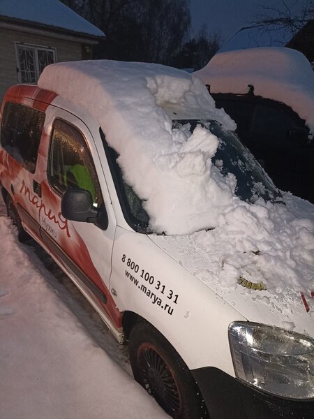

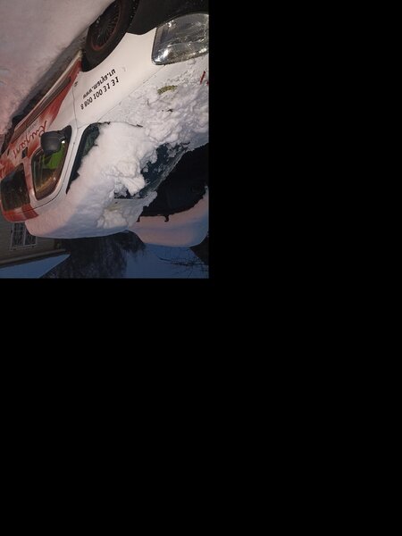

Nbf Опубликовано 24 декабря, 2022 Поделиться Опубликовано 24 декабря, 2022 Помощь пришла откуда не ждали... У нас тут немного снега выпало, на Берлинго даже со двора не выехать. Ну и поставил пока. Снегом конечно замело, ну да не впервые... И вот, оттепель. Стало оттаивать. Сегодня смотрю - что за дела? Антенна показалась, причём над лобовым... В общем машина под небольшим уклоном вперёд стоит. И снег стал съезжать вперёд. И что вы думаете? Он антенну счистил - как ножом... ((( В сборе менять?... Хм... У меня одного первое фото кверху ногами?... А так? Я не грустный, я - трезвый! :) VF7GJKFWCAX520124 Ссылка на комментарий

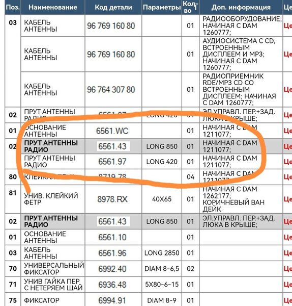

A20C Опубликовано 24 декабря, 2022 Поделиться Опубликовано 24 декабря, 2022 6561.10 основание 6561.43 палка 6561.97 палка короткая Nbf 1 Ссылка на комментарий
A20C Опубликовано 24 декабря, 2022 Поделиться Опубликовано 24 декабря, 2022 В основании резьбе, палка можно открутить. Nbf 1 Ссылка на комментарий
Nbf Опубликовано 25 декабря, 2022 Поделиться Опубликовано 25 декабря, 2022 21 час назад, A20C сказал: 6561.43 палка 6561.97 палка короткая Хм... Точно не наоборот? Автодок пишет про первую в описании LONG 420 а про вторую LONG 800 - а я не знаю - размер ли это... Я не грустный, я - трезвый! :) VF7GJKFWCAX520124 Ссылка на комментарий
A20C Опубликовано 25 декабря, 2022 Поделиться Опубликовано 25 декабря, 2022 50 минут назад, Nbf сказал: Точно не наоборот? Ссылка на комментарий
