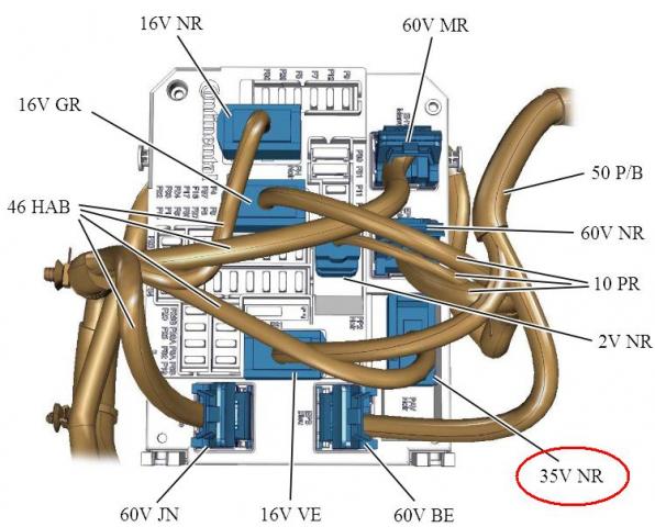

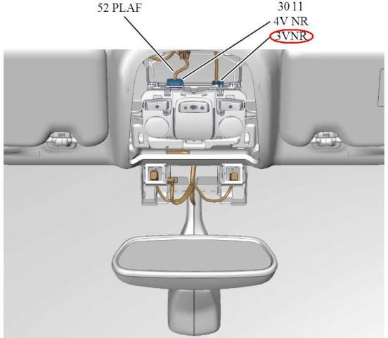

Enzo Опубликовано 9 января, 2012 Поделиться Опубликовано 9 января, 2012 Судя по схемам надо добавить провод между плафоном и BSI. На плафоне - 3-й контакт 3-х контактного чёрного разъёма На BSI - 33-й контакт 35-ти контактного чёрного разъёма. Возможно ещё Лексией придётся активировать. Borik1986, dmplus и Бес 3 Сиал Авто — автосервис Citroen/Peugeot +7 903 968-26-38, Южнопортовая ул., 17, стр. 3 @enzoservice Ссылка на комментарий
Бес Опубликовано 9 января, 2012 Поделиться Опубликовано 9 января, 2012 Ну это протягивать надо под капот. . :biggrin: Народ хотел простой перемычкой к соседнему контакту. :haha: Или это под панелью? Там их два. к какому? Природа мудра, и Всевышнего глаз Видит каждый наш шаг на тернистой дороге Наступает момент, когда каждый из нас У последней черты вспоминает о Боге... Ссылка на комментарий
Enzo Опубликовано 9 января, 2012 Поделиться Опубликовано 9 января, 2012 Нет, в салон, к БСИ. Можно перемычку, только работать будет не как положено. Сиал Авто — автосервис Citroen/Peugeot +7 903 968-26-38, Южнопортовая ул., 17, стр. 3 @enzoservice Ссылка на комментарий
Бес Опубликовано 9 января, 2012 Поделиться Опубликовано 9 января, 2012 Аааааааааааааааа!!!! Я уже протянул, только надо разобраться к какому и куда. :biggrin: Природа мудра, и Всевышнего глаз Видит каждый наш шаг на тернистой дороге Наступает момент, когда каждый из нас У последней черты вспоминает о Боге... Ссылка на комментарий
Enzo Опубликовано 9 января, 2012 Поделиться Опубликовано 9 января, 2012 Ну это фигня, выше написал что к чему. А у тебя есть светодиод? Сиал Авто — автосервис Citroen/Peugeot +7 903 968-26-38, Южнопортовая ул., 17, стр. 3 @enzoservice Ссылка на комментарий
