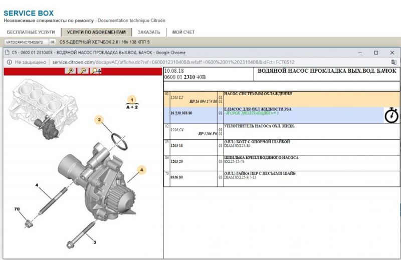

huh? Опубликовано 11 марта, 2019 Поделиться Опубликовано 11 марта, 2019 Подскажите про помпу, пожалуйста. Мотор RFN 2.0 136 сил бензин. Как определить, какая у меня помпа - обыкновенная или полу-помпа? Несколько раз покупал, и ни разу купленное не подошло. Может, поможете с парт-номером на неё? VIN vf7dcrfnc76452972 PS Если покупать сразу оригинальный комплект вместе с помпой - там будет именно та, которая нужна? Ссылка на комментарий
Бес Опубликовано 11 марта, 2019 Поделиться Опубликовано 11 марта, 2019 1201 L2 16 094 174 80 16 230 958 80 Природа мудра, и Всевышнего глаз Видит каждый наш шаг на тернистой дороге Наступает момент, когда каждый из нас У последней черты вспоминает о Боге... Ссылка на комментарий
ZIGGY Опубликовано 11 марта, 2019 Поделиться Опубликовано 11 марта, 2019 1 час назад, huh? сказал: Подскажите про помпу, пожалуйста. Мотор RFN 2.0 136 сил бензин. Как определить, какая у меня помпа - обыкновенная или полу-помпа? Несколько раз покупал, и ни разу купленное не подошло. Может, поможете с парт-номером на неё? VIN vf7dcrfnc76452972 PS Если покупать сразу оригинальный комплект вместе с помпой - там будет именно та, которая нужна? C-138 неорига с корпусом Подбор автомобилей Peugeot\Citroen, подробности "Понакупят шнурков по объявлению, а пользоваться не умеют!" © Enzo С4-С5-С6-С4P-5008 Ссылка на комментарий
huh? Опубликовано 11 марта, 2019 Поделиться Опубликовано 11 марта, 2019 C-138 неорига с корпусом Вот это я не понял. Это какой-то парт-номер? Ссылка на комментарий
Бес Опубликовано 11 марта, 2019 Поделиться Опубликовано 11 марта, 2019 Типа того. Природа мудра, и Всевышнего глаз Видит каждый наш шаг на тернистой дороге Наступает момент, когда каждый из нас У последней черты вспоминает о Боге... Ссылка на комментарий
