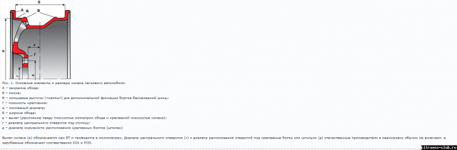

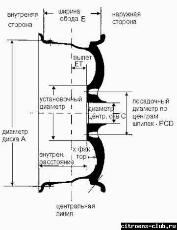

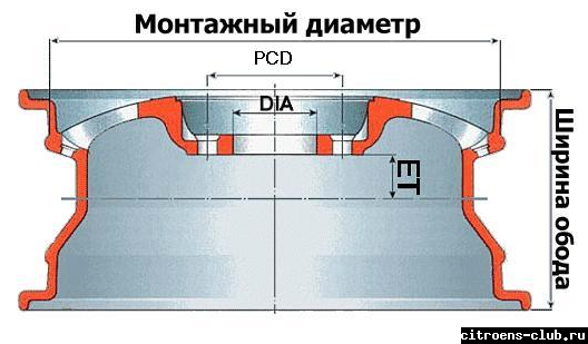

Бес Опубликовано 12 апреля, 2012 Поделиться Опубликовано 12 апреля, 2012 Запутался я что то совсем с этими размерами. Вот например:Родная штамповка: ширина 7 и вылет 32Родное литье на 16 : ширина 7 и вылет 29. Почему не сделать и там и там одинаковый вылет, зачем такие сложности, какой в этом смысл? Если посмотреть на картинку штампа то можно увидеть как в районе центральной линии металл стремиться к оси вращения, т.е. к суппорту. И чтобы его не зацепило - делают вылет побольше. На литье этого нет. И можно "придвинуть" диск уменьшив вылет. Все равно не заденет за суппорт. А если посмотреть другие диаметры... 17" ЕТ-32 а 18" ЕТ-29 оба J 7,5 :dntknw: Но 18" J8 уже ЕТ- 34. Всё сугубо личные мысли на-ночь-глядя. :biggrin: Природа мудра, и Всевышнего глаз Видит каждый наш шаг на тернистой дороге Наступает момент, когда каждый из нас У последней черты вспоминает о Боге... Ссылка на комментарий
Andriano Опубликовано 13 апреля, 2012 Поделиться Опубликовано 13 апреля, 2012 Бес Интересно! Ведь должен же быть смысл, вот это наверное он и есть. П.С. Кстати на приведенных картинках ширина обода по разному замеряется. П.П.С. Думаю, литье с размерами 7,00 J16 ET 32 нормально будет. Чудеса не противоречат законам природы, они противоречат лишь нашим представлениям об этих законах Ссылка на комментарий
Бес Опубликовано 13 апреля, 2012 Поделиться Опубликовано 13 апреля, 2012 Честно - нет времени посчитать и осознать почему так, а не этак. Просто посмотри все диаметры, вылеты, ширину дисков и тогда поймешь что иногда по расчету по схемке в ФАКе в разделе С4-1 диск не проходит. Но производитель это допускает! Ну и черт с ним! Вот таким эмпирическим путем подобрать вылет и ширину.)))) Природа мудра, и Всевышнего глаз Видит каждый наш шаг на тернистой дороге Наступает момент, когда каждый из нас У последней черты вспоминает о Боге... Ссылка на комментарий

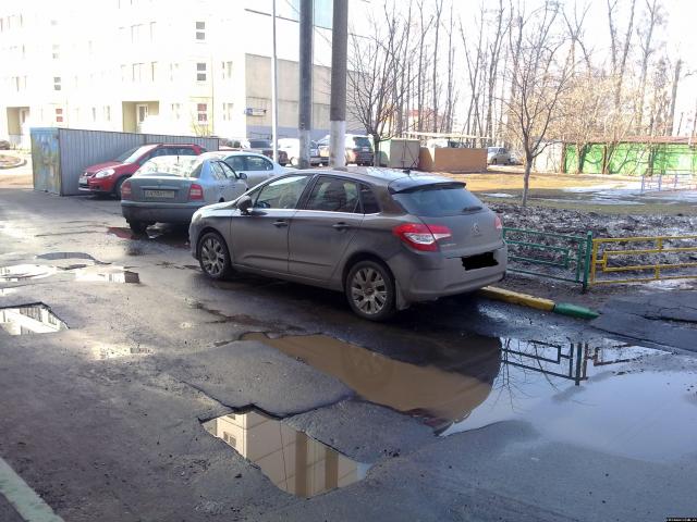

nelog Опубликовано 13 апреля, 2012 Поделиться Опубликовано 13 апреля, 2012 Может кому поможет понять как на машинке выглядит. извиняюсь окна еще не мыли. Ссылка на комментарий

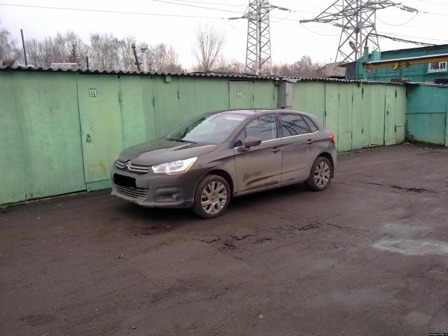

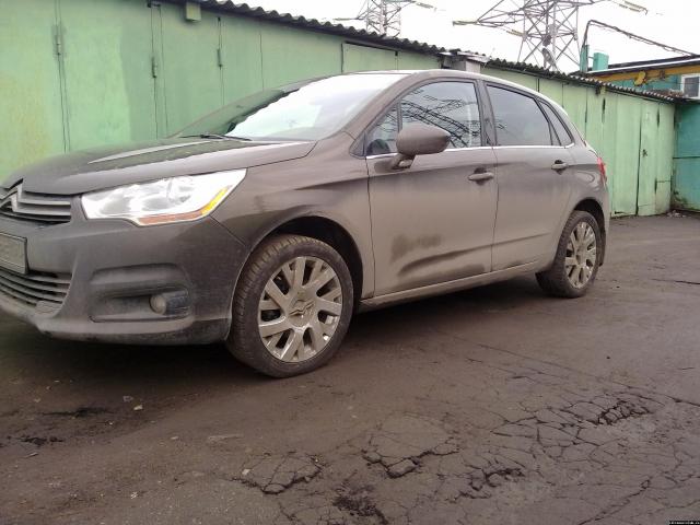

Бес Опубликовано 14 апреля, 2012 Поделиться Опубликовано 14 апреля, 2012 Переобулся. Сорри что чумазый... Москва.... :dntknw: Природа мудра, и Всевышнего глаз Видит каждый наш шаг на тернистой дороге Наступает момент, когда каждый из нас У последней черты вспоминает о Боге... Ссылка на комментарий
