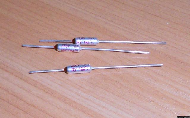

FreeTiller Опубликовано 22 мая, 2013 Поделиться Опубликовано 22 мая, 2013 Моему блоку тоже кирдык пришёл, хотя ещё осенью работал. Вчера купил эти преды-расходники: Буду менять!) Ссылка на комментарий

VipFin Опубликовано 23 мая, 2013 Поделиться Опубликовано 23 мая, 2013 Моему блоку тоже кирдык пришёл, хотя ещё осенью работал. Вчера купил эти преды-расходники: Буду менять!) А где они находятся эти преды расходники? Их самому реально менять, ничего паять не нужно? Заранее извиняюсь если уже говорили про это. Ссылка на комментарий
military_upir Опубликовано 23 мая, 2013 Поделиться Опубликовано 23 мая, 2013 Под защитным кожухом, рядом с проволочной спиралью сопротивления Ссылка на комментарий

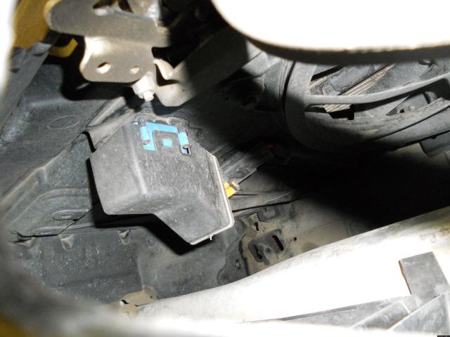

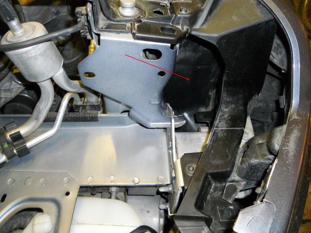

FreeTiller Опубликовано 2 июня, 2013 Поделиться Опубликовано 2 июня, 2013 снять пыльник и вроде доступ будет, или не прав? Больше никак! Правда, кто-то тут ещё советовал правую фару снимать, но ..., видно, по незнанию!) Ссылка на комментарий
military_upir Опубликовано 2 июня, 2013 Поделиться Опубликовано 2 июня, 2013 (изменено) Больше никак! Правда, кто-то тут ещё советовал правую фару снимать, но ..., видно, по незнанию!) пыльник-пластиковая пластина сверху-стоящая между декоративной решеткой и радиатором? У меня его фара держит, шибко неудобно из зацепления выводить, при неснятой фаре :). Усилие конечно можно и увеличить, но жалко :) Изменено 2 июня, 2013 пользователем military_upir Ссылка на комментарий
FreeTiller Опубликовано 2 июня, 2013 Поделиться Опубликовано 2 июня, 2013 military_upir, даже если фару снимешь и начнёшь откручивать все освободившиеся болты подряд, ничего не отогнёшь! Да, и мало внутрь рукой подлезть, там надо ещё сам блок открутить и разъёмы с него снять! :dash1: Ссылка на комментарий
military_upir Опубликовано 2 июня, 2013 Поделиться Опубликовано 2 июня, 2013 (изменено) Что серьезно ?! :facepalm:/> . А если серьезно, снял правую фару, вывел внизу "хвост" из трубы, вывел из зацепления пластину верхнюю и аккуратно отогнул. Трещеткой откручиваешь, кожух снимаешь, разьемы долой- вуаля ! ЗЫ я по роду деятельности часто с такими глухими агрегатами работаю, а тут его еще и видно- красота, а не доступ :) Не надо цитировать предыдущий пост. Изменено 2 июня, 2013 пользователем Бес Ссылка на комментарий
