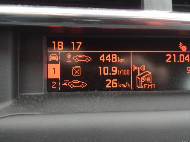

Бес Опубликовано 28 октября, 2012 Поделиться Опубликовано 28 октября, 2012 Если Бк считает по открыванию форсов то ему должно быть по боку прогревы и стоянки. Согласен. Смотри. ... Имею 33.64 л по чеку Средний расход по БК 10.8л Средняя скорость 23км\ч От лампочки до лампочки пробег 270км. Если чек на пробег то имеем 12.45л на сотню. ... Если предположить недолив 1,5л на 10л на ТРК, то получается что БК "увидел" что через форсы прошло 29,16 литра, что соответствует пробегу 270 км и он показывает средний 10,8.270 - константа. На чеке 33,64 л. разумеется получаем 12,45. Только в баке из 33,64 не хватает 4,48. :dntknw: Природа мудра, и Всевышнего глаз Видит каждый наш шаг на тернистой дороге Наступает момент, когда каждый из нас У последней черты вспоминает о Боге... Ссылка на комментарий

Alixx583 Опубликовано 29 октября, 2012 Поделиться Опубликовано 29 октября, 2012 (изменено) Бак до полного, десять отстрелов пистолета. БК на ноль. Покатался чуть-чуть... Заправился на той де заправке, с той же колонке, с того же пистолета. Так же десять отстрелов пистолета. 12,65 л/100 км. 1,75 л/100 км добавляет предпусковой подогреватель. Работает 30 мин. утром, 30 мин. вечером. Если верить что колонка на заправке не врет. Кста у Вас тут тоже недорасчОт примерно 1.5л.на сегодня,я так понимаю, эта проблема исчерпана? Каким образом? Смена заправки или ещё что-то? Изменено 29 октября, 2012 пользователем Alixx583 Ссылка на комментарий
Бес Опубликовано 29 октября, 2012 Поделиться Опубликовано 29 октября, 2012 Бес (11 Апрель 2012 - 19:54) писал:1,75 л/100 км добавляет предпусковой подогреватель. Работает 30 мин. утром, 30 мин. вечером. У меня зимой врет БК. Знаешь почему? Бензин лью мимо форсунок. Предпусковой сосет бензин из бака на прямую. Предпусковой подогреватель берет бензин прямо из бака своим насосом. БК этого "не видит". Отсюда и расхождения БК и чека. Природа мудра, и Всевышнего глаз Видит каждый наш шаг на тернистой дороге Наступает момент, когда каждый из нас У последней черты вспоминает о Боге... Ссылка на комментарий
