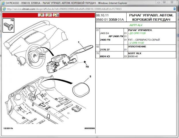

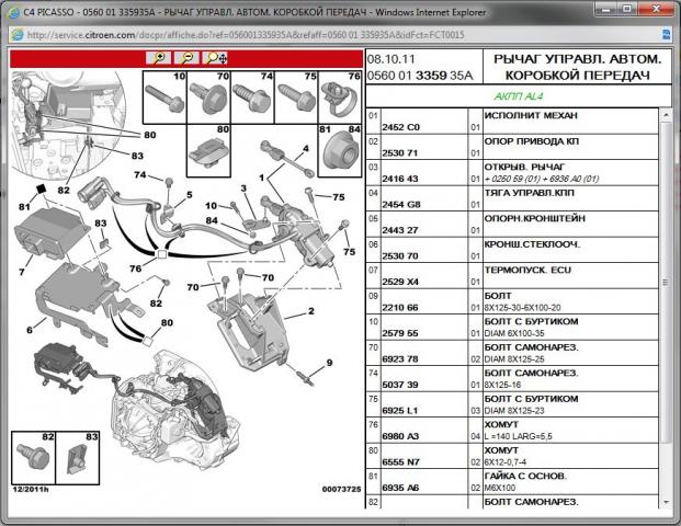

Unique Опубликовано 23 марта, 2012 Поделиться Опубликовано 23 марта, 2012 (изменено) Имеет прямое, вам упертым не понять Самый шик в том, что мы оба частично правы. Вот как устроено управление на Пикассе: Как видите механической связи с селектором нет. А вот так на С4, в том числе и кузове B7: Тут действительно есть механическая связь, ваша правда. Только еще раз - у автора щелкает блокиратор именно вот тут, в селекторе. Он срабатывает от нажатия педали тормоза, и к тому, о чем вы говорите про инструкцию и паркинг это не имеет никакого отношения. Изменено 23 марта, 2012 пользователем Unique Disclaimer для новичков, неумех, лентяев, etc: действую как в анекдоте про мышек и ежиков - "не грузите меня, я стратегией занимаюсь". Иначе говоря подсказываю направление решения проблемы, а не готовое решение. Попытки стребовать решение, обидеться, наехать и т.п. в зависимости от погоды на солнце могут вызывать обратку в спектре от "поржать" до "агрессия". Ссылка на комментарий
