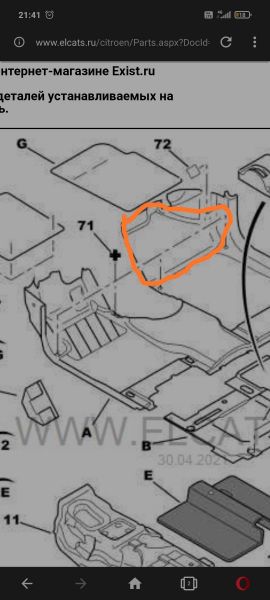

Cyxapuk Опубликовано 30 апреля, 2021 Поделиться Опубликовано 30 апреля, 2021 Всем добрый день Случилась оказия, габаритный товарищ уперся ногой в переднюю часть пола, возле бороды и проломил пол, осколки наружу вылезли, кто нить знает как это всё ремонтировать... Что то мой Пикассин меня совсем не радует, 11 лет машине сыпется как Приора... Ужас... Не вылезаю из под неё... Ссылка на комментарий
Cyxapuk Опубликовано 30 апреля, 2021 Поделиться Опубликовано 30 апреля, 2021 Ещё вопрос, как снимаются пимпочки к которым коврик водителя цепляется, или они вместе с полом идут и к кузову не крепятся Ссылка на комментарий
Cyxapuk Опубликовано 30 апреля, 2021 Поделиться Опубликовано 30 апреля, 2021 Кстати, может кто сталкивался, как эту панель , если она треснула на 4 части починить? Фанеру вырезать по форме и на пену зафигашить? Но толстая она, хз как влезет внутрь? Ссылка на комментарий
Олегович Опубликовано 3 мая, 2021 Поделиться Опубликовано 3 мая, 2021 А если вместо поломанного пластика? Фанеру лучше использовать бакелитовую, обычная расслоится. Дорогой материал. Из дюраля толщиной 3 мм В 30.04.2021 в 13:49, Cyxapuk сказал: снимаются пимпочки к которым коврик водителя цепляется, или они вместе с полом идут и к кузову не крепятся У моей коврик не крепился к ковру машины. Но было несколько винтов, которыми ковер прикручивается к кузову. XP 2008г.в.; TU5JP4; ручная КПП. ЮВАО Ссылка на комментарий
