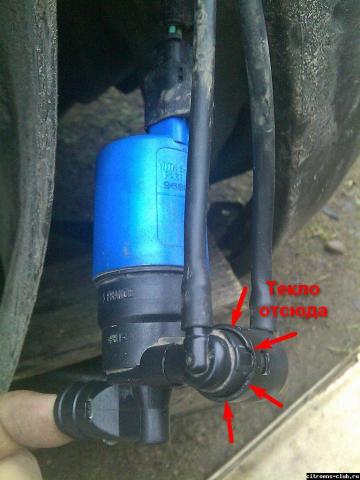

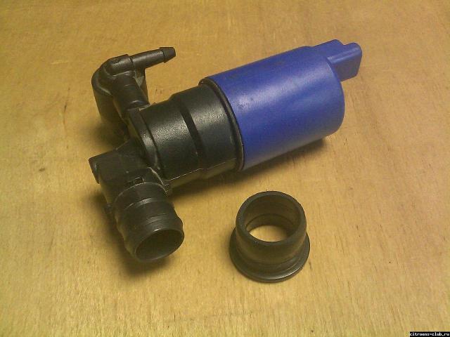

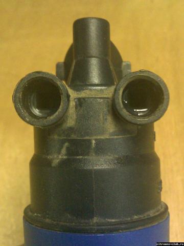

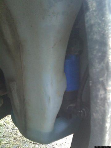

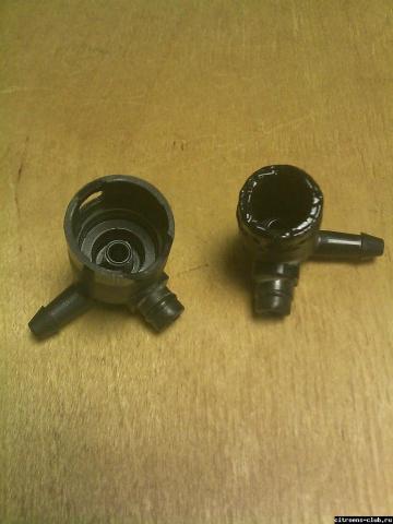

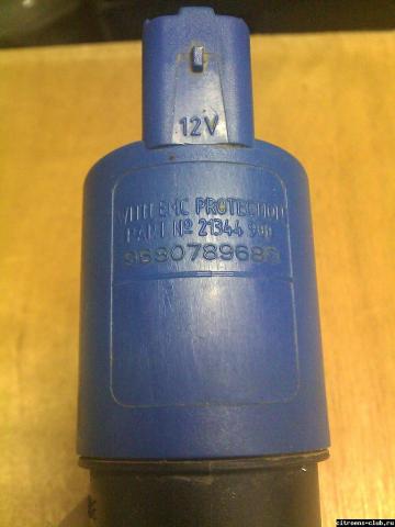

Shooter76 Опубликовано 4 ноября, 2012 Поделиться Опубликовано 4 ноября, 2012 Сегодня, когда заливал омывайку, обратил внимание, что из-под бампера в районе бочка омывателя стала капать та самая синяя жидкость, которую я заливал. Решил проверить с какого контура капает. Сначала включил омыватель на лобовое стекло, затем фароомыватель. С фароомывателя напора никакого, из-под бампера побежало струей. Делать нечего, решил добраться до бачка. Снял правое колесо, открутил крепление подкрылка в передней части. Отогнул подкрылок, включил фароомыватель, струя брызжит с тройника насоса. Снял насос (кому интересно, код 6434 А8, цена в экзисте 1250 рублей), отсоединил электропровода и два шланга на фары. Насос разобрал: отделил тройник от корпуса насоса, разделил тройник на две половины. Продул. В отличие от насоса на лобовое/заднее стекла внутри пусто, поршенька нет. Намазал половинки герметиком, соединил между собой, поставил тройник на корпус насоса (тоже на герметик). Подсоединил шланги, подключил провода, поставил насос в бачок (опять же на герметик). Проверил работоспособность, течи нет. Прикрепил подкрылок, прикрутил колесо. Кстати, такие же насосы ставят на "Рено". vetfelix, Helimike, troca и 2 других 5 Правила форума Ссылка на комментарий
