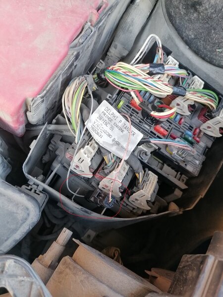

Михаил15 Опубликовано 1 сентября, 2023 Поделиться Опубликовано 1 сентября, 2023 Всем привет! Вводные: Ситроен Берлинго 2014гв, 120лс, ЕР6. Не включается кондиционер. Работает, но не включается В общем прошлым летом перестал холодить кондиционер (переставал медленно, все менее и менее холодным воздухом), сейчас дошли руки попробовать починить. Думал, что по симптомам фреон уходил-уходил, да и ушел, Но на СТО сказали - шиш, фреон на месте. Методом научного тыка нашел запись на просторах интернета (https://www.drive2.ru/l/10020441/), где нужно было разъединить-соединить проводок и наступит счастье. Проделав необходимую процедуру, понял, что счастье не наступило, но выяснил одну интересную закономерность, при разомкнутом проводе начинает работать вентилятор охлаждения при любой температуре двигателя и! начинает работать кондиционер! Но когда фишку соединяешь обратно - всё возвращается на круги своя. Вентилятор перестаёт молотить и кондиционер не подает признаков жизни. Собственно вопрос к сообществу: что это за волшебный проводок и в какую сторону капать дальше? PS Предохранители проверял - все живы. Ссылка на комментарий
Серж 33 Опубликовано 8 сентября, 2023 Поделиться Опубликовано 8 сентября, 2023 Малая скорость на карлсоне работает?Если нет, смотреть релюху, которая на радиаторе стоит. Ссылка на комментарий
Михаил15 Опубликовано 10 сентября, 2023 Поделиться Опубликовано 10 сентября, 2023 Как её понять, малая она или нет? В пробках примерно на 105' вентилятор срабатывает штатно (не орет, но работает). Ссылка на комментарий
Серж 33 Опубликовано 12 сентября, 2023 Поделиться Опубликовано 12 сентября, 2023 Когда разъединяешь контакты в блоке предохранителей, срабатывает максимальная. Если срабатывает на 105 с такими же оборотами, малой скорости нет. Ссылка на комментарий
Михаил15 Опубликовано 14 сентября, 2023 Поделиться Опубликовано 14 сентября, 2023 @Серж 33 нет, на 105 срабатывает видимо всё же первая, потому что гораздо тише Ссылка на комментарий
Михаил15 Опубликовано 14 сентября, 2023 Поделиться Опубликовано 14 сентября, 2023 Так что же это за контакт в блоке предохранителей? Ссылка на комментарий
