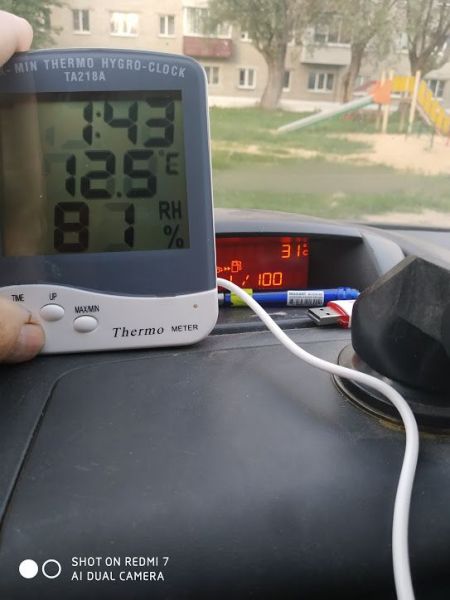

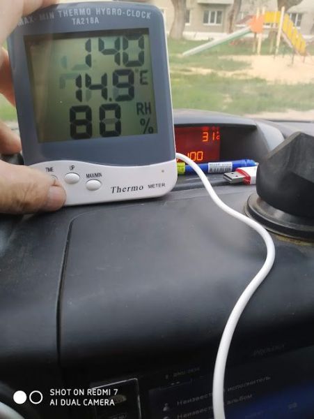

afanyr Опубликовано 24 июня, 2021 Поделиться Опубликовано 24 июня, 2021 В общем покатался я сегодня пол-часика,после замерил температуру. Обороты 3000. Из левого сопла дует 14,9 гр.,из правого 12,5 гр. Температура на улице видна на фото. Холодит 16-18 гр. Вроде нормально. Датчик засовывал в сопло примерно на 5 см. Ссылка на комментарий

afanyr Опубликовано 24 июня, 2021 Поделиться Опубликовано 24 июня, 2021 На М59 при 25 гр. на улице дуло 7,5-8 гр. Я несколько раз перезаправлял,поэтому мерил много раз. Утечку искали. Если есть возможность померийте. Ссылка на комментарий
