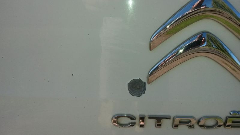

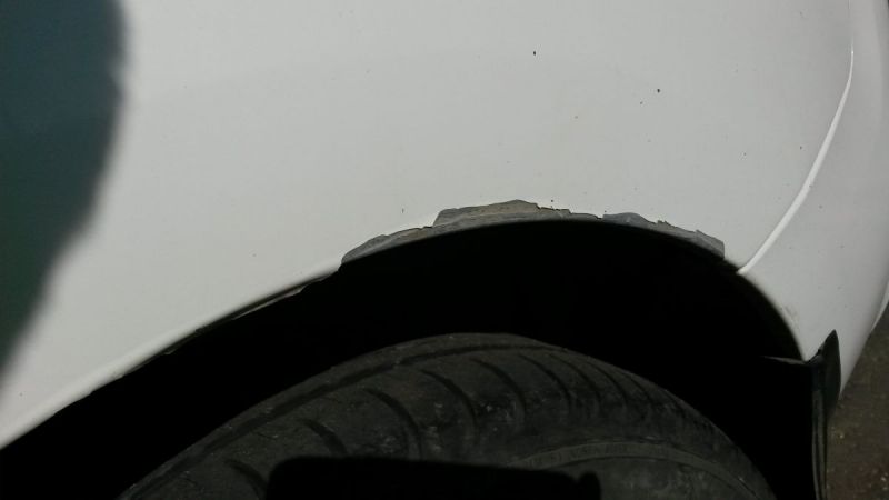

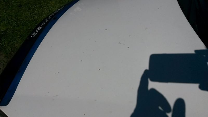

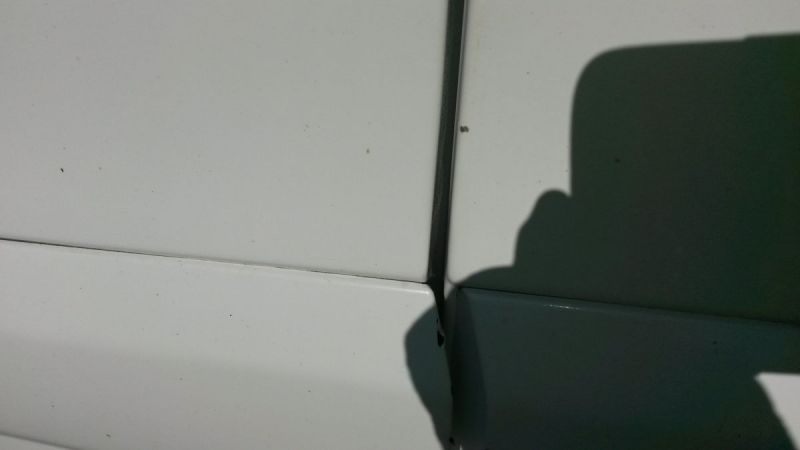

oleg6311 Опубликовано 5 сентября, 2019 Поделиться Опубликовано 5 сентября, 2019 В 05.06.2016 в 08:35, .sharrk. сказал: Да и меня не минула учесть купить эту французскую хрень в 2011 году. Радовался что и капот не цветет как у всех м двери не пучатся по завальцовке. Хрен там! Ключом провел и посыпалась краска внутренней кромки капота расчистил шкуркой два см по всей длинне кислотой травил три раза пока весь металл Белый не стал. Водительская дверь вертикальная кромка 40 см вздулась короче гамно полное! Показать Прокомментирую этот старый пост. Ситроен не хрень. Хрень это то, что делают у нас. Процентов 90, точно. Пока на своём берлинго ездил по псковщине, Финляндии и Эстонии, то не было. Совсем. После трёх в Суздале, машину не узнать. Особенно после этой зимы. Ехал в мае Суздаль-Псков-Суздаль и обратил внимание на коричневую траву вдоль не федеральных дорог. Наверное испытывали супер гадость для зимы????????? Вот как теперь это привести в приличное состояние? Ссылка на комментарий
сашик Опубликовано 5 сентября, 2019 Поделиться Опубликовано 5 сентября, 2019 Пока не усугубилось - обратитесь к профессионалам, (сколы на капоте и сбоку можно и самому подкрасить точечно, предварительно (если уже зацвели) обработав преобразователем ржавчины), а вот с задней аркой и дверью - это уже серьёзно, если машина вам ещё будет нужна - то пока на улице тепло надо срочно бежать в малярку ............ у меня изнутри капота "накопилось" к этому лету: вскрыл с помощью банковской карты, преобразователем несколько раз, обезжирил, подкрасил... вышло плоховато... Протампонил мовилем, протампонил жидкой антикоррозийной мастикой... Лучше, но всё равно виден "переход" к заводской покраске. В выходные (когда буду проходить плотной мастикой кисточкой порожки снаружи) этой же мастикой попробую убрать и этот видимый "переход"... Вот как-то так... ............ Красить принципиально не хочу: есть отличный специалист (быстро, качественно, недорого, недавно проверял), но для качественной зачистки и покраски нужно снимать капот, а следы его снятия будут видны на болтах, увы, и ничем их не скрыть никак... oleg6311 1 Ссылка на комментарий

Евгений 69 Опубликовано 30 сентября, 2019 Поделиться Опубликовано 30 сентября, 2019 На выходных снял резинки с низа дверей. Под ними и под герметиком конкретная ржавчина была. Зачистил, обработал, закрасил. Понаблюдаю. Так что тоже проверьте эти места. Олегович и Бес 2 Ссылка на комментарий
