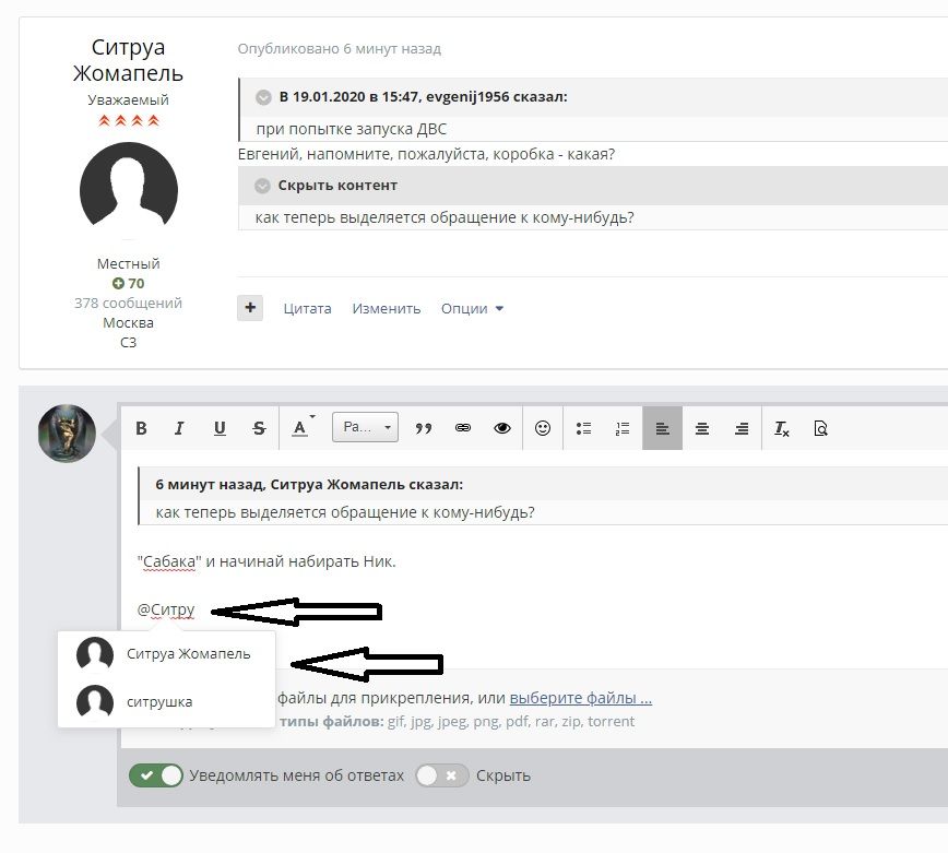

Ёршавод Опубликовано 11 февраля, 2020 Поделиться Опубликовано 11 февраля, 2020 (изменено) Почему у меня все сообщения с цитатами сразу по умолчанию пишутся? Бес, чего делать то? Изменено 11 февраля, 2020 пользователем Олегович убран оверквотинг Ссылка на комментарий
Бес Опубликовано 11 февраля, 2020 Поделиться Опубликовано 11 февраля, 2020 Природа мудра, и Всевышнего глаз Видит каждый наш шаг на тернистой дороге Наступает момент, когда каждый из нас У последней черты вспоминает о Боге... Ссылка на комментарий
