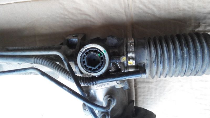

сашик Опубликовано 19 сентября, 2019 Поделиться Опубликовано 19 сентября, 2019 До профильщиков пока так и не добрался. Заезжал на Качатскую к официалам, мой мастер там работал несколько лет и приспособа у них точно есть. Отказали: "ремонтируем или меняем, но не подтягиваем". При абсолютно пустой ремзоне желанеи больших денег и сразу - вполне объяснимо. А жаль, могли бы подтянуть и 1000 за 10 минут поиметь, но свою голову другим не приделаешь... ........... Про стук. Со временем уплотняется/дубеет резиновая покладка (на схеме номер 3), поэтому подтягивать НЕОБХОДИМО! Никакой болт сооружать не нужно, в видимую дырку на втором фото вкладывается гайка на 17 (обязательно толстая, чтобы торчала и за неё можно было ухватиться ключом на 17), далее ключом нежно подтягиваем "до упора" и отпускаем от этой точки в обратную сторону на 60 градусов. Вот и вся процедура! ................. Обязательно проверьте чтобы гайка в дырке сидела плотно, "дырка" в оригинале "под 18"!!! Олегович 1 Ссылка на комментарий

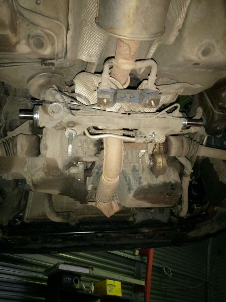

Ёршавод Опубликовано 28 января, 2020 Поделиться Опубликовано 28 января, 2020 Подскажите кто нить менял втулку в рейке справа, не снимая самой рейки? Рейка абсолютно сухая, втулку пластиковую подтерло и справа застучало в рейке на мелкоте, неохота бабки тратить на снятие рейки, так как втулку даже вытачивать не пришлось и она в наличие в магазине оказалась)) Ссылка на комментарий
afanyr Опубликовано 28 января, 2020 Поделиться Опубликовано 28 января, 2020 Вряд-ли. Насколько я помню там канавки для фиксации. Плюс она в глубине. Ее заталкивать внутрь надо. Плюс наружные сальники. При желании ее легко снять. Только подрамник приспустить. Ссылка на комментарий
Олегович Опубликовано 28 января, 2020 Поделиться Опубликовано 28 января, 2020 21 минуту назад, Ёршавод сказал: Подскажите кто нить менял втулку в рейке справа, не снимая самой рейки? На правую(по ходу движения машины вперед) сторону палки рейки напрессована бобышка, на шток которой одевается ухо гидравлического цилиндра. Не разбирая рейку, на *палку* не оденешь втулку. Можно конечно исхитриться и сбить бравую бобышку палки, но как её потом нормально одеть? XP 2008г.в.; TU5JP4; ручная КПП. ЮВАО Ссылка на комментарий
afanyr Опубликовано 28 января, 2020 Поделиться Опубликовано 28 января, 2020 Да там даже подлезть к рейке проблемно. Тем более разбирать и ремонтировать. Ссылка на комментарий

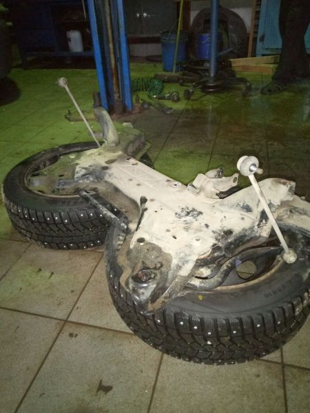

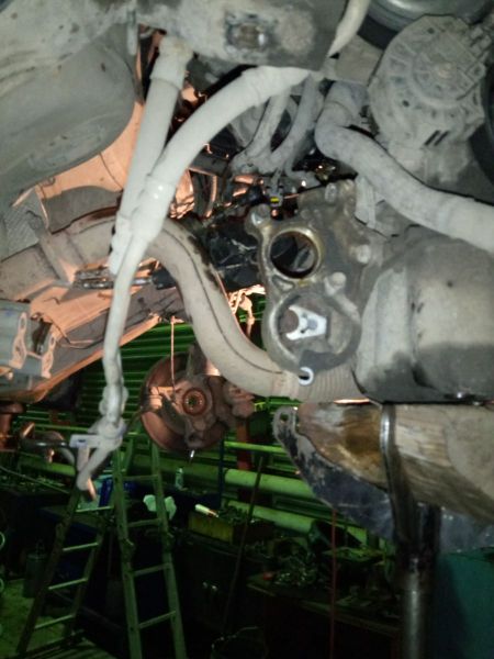

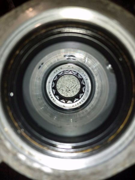

Ёршавод Опубликовано 5 февраля, 2020 Поделиться Опубликовано 5 февраля, 2020 Братцы БЯДА((? памагЫте? нужна скораЯ экспертная поМАШЬ Бегемот завис на подьемнике ? вопрос может не из этой темы, да зато тут все знатоки завсегдатаи)) сняли рейку вчера на Цитрамоне, ремкомплект приехал, а когда сняли рейку увидели еще, что подшипник на ваалу червяка болтается! Екарный бабай этих Хранцузов 2 дня не могем такой подшипник с милицией сыскать!!! Весь город объехал, все энтернеты перекурил, ШИША... И аналога нет ни фига, и форумы перекурил, все пишут да меняли - да снимали, а номерок детали бы подкинуть в клуб, что бы ЛЮДЯМ помочь - фигас... Родной стоит роликовый KOYO 3206VH YM19 (32 внешний диаметр, 19 внутренний, 6 высота, 14 роликов) - ваще ни чего не могем найти Спасите хто может!? Ссылка на комментарий

alexansh101 Опубликовано 6 февраля, 2020 Поделиться Опубликовано 6 февраля, 2020 14 часов назад, Ёршавод сказал: ремкомплект приехал Помочь ни чем не могу, к сожалению, но спросить хочу. По чем ремкомплект? 14 часов назад, Ёршавод сказал: подшипник на ваалу червяка болтается А он звуки издавал какие? Спасибо. Ссылка на комментарий

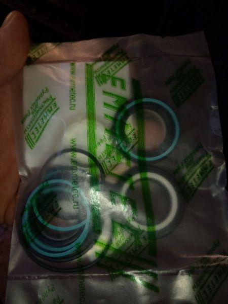

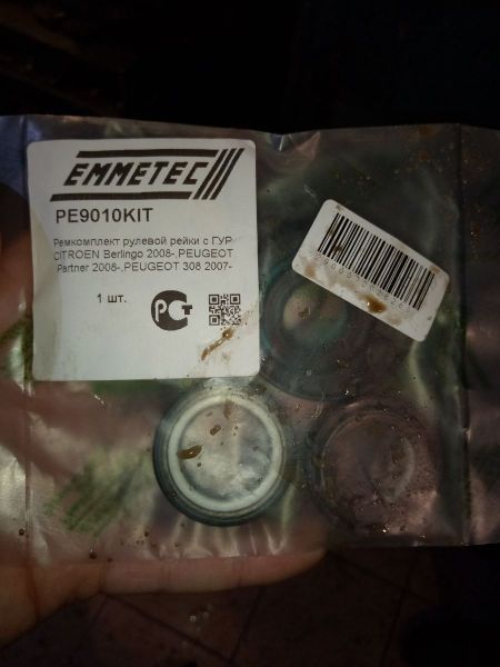

Ёршавод Опубликовано 6 февраля, 2020 Поделиться Опубликовано 6 февраля, 2020 Ремкомплект рулевой рейки Ситроен - Пежо PE9010KIT Всеми любимая втулка в комплекте, на вал села как родная )) Стоимость комплекта 2400 Держи, дарю ) Бес 1 Ссылка на комментарий
