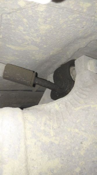

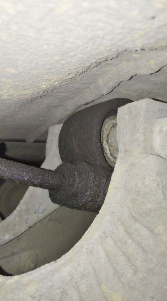

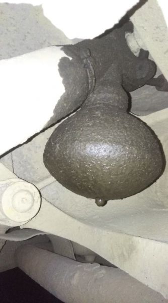

Вот и у меня закапало.
Подскажите, я правильно понял, что именно в шланге дело ? Заказывать буду новый видимо.
Капает с левой задней сферы примерно одна капля в день. Этот шланг резко сливается или можно пару недель протянуть?
Боюсь из паркинга не выехать. На улице чтоли ставить до ремонта, или можно будет, если что, подлить ЛДС и машина поднимется?
IMG_20201018_195827.thumb.jpg.74feeb2344d0b2cfdad2cfd36f648a2b.jpgIMG_20201018_195233.thumb.jpg.4559c16713056b33bcc104d2e56d6ac4.jpgIMG_20201018_195024.thumb.jpg.702995b4ce8cbe4a62fc62b88de45e01.jpg
Шланг, однозначно. Если не провоцировать подъёмом-опусканием можно проездить очень долго.  При такой интенсивности - несколько месяцев или даже год.
Сто пудов трещина на трубке.
У меня от явных капель на асфальте до сильной протечки прошло 2 недели и около 1000 км. Причем чем ниже опускается авто тем течь больше. В нижнем положении текло струей, в верхнем простояла без единой капли  неделю, пока замена приехала.
Ездить немного и наблюдать думаю можно. Возить с собой ЛДС. Ну и замену искать шустро.
С5, 2.0 HDI, 2009, ручная
Если это трещина в районе прижимной пластины, то можно обварить аргоном место стыка с пластиной и ездить дальше. Потом правда один хрен сгниёт...
Заварить можно, читал об этом... Но для меня это означает, что надо отпрашиваться с работы, ехать в сервис, снять шланг, отмыть, найти как-то место протечки, потом ехать на такси к толковому сварщику (где он такой еще найти) или обжать в РВД конторе или сразу и то и другое. Потом снова в сервис, чтобы поставить, и не факт, что он не потечет снова)).
В итоге выбрал вариант покупки нового за 10200. Дорого конечно капец за трубку.
12 часов назад, EVS201_ сказал:
У себя место протечки искал обычным обмыливанием. С одного конца трубку пальцем зажал, с другого дунули компрессором и пошли пузырики )))
