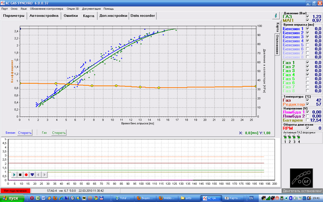

Igloo Опубликовано 5 апреля, 2011 Поделиться Опубликовано 5 апреля, 2011 у меня аналогичная проблема... так вот из собственных наблюдений и некоторых советов специалиста, который работал с газовыми установками... проблема трудностей утренней заводки кроется в составе смеси... дело в том, что на газу смесь более бедная, чем на бензине и когда целый день ездишь на газу, компьютер (далее комп) бензинового впрыска видит обедненную смесь и все время пытается обогатить ее... газовый комп вносит свои корректировки на основании времени впрыска бензиновых форсунок... в итоге выстраивается некое соотношение между временем впрыска газовых и бензиновых форсунок...таким образом строится так называемая карта газа (у меня для диагностики газа стоит программа ACGasSynchro 6.0.0.37). Вообщем, когда у меня два раза такое было за полгода, делал такую процедуру - делал инициализацию впрыска в Лексии, затем отключал газ вообще и км 20-30 все время катался на бензине, чтобы выстроилась нормальная бензиновая карта, потом подключал газовую программу (см.выше) и делал автокалибровку в ней... после этого ездил на газу... через каждые 3-5-7-10 км подключал программу и подстраивал кривую газа (карту газа) максимально близко к бензину... в итоге проблемы заводки на бензине с утра исчезали... как говорят - с полтыка! ;) З.Ы. Неделю назад была снова такая проблема. Думаю, что если газ закончился, и некоторое время проезжаешь на бензине, баланс карт нарушается, они начинают разбрасываться и вылезает вышеозначенная проблема... Карта.bmp Ссылка на комментарий
