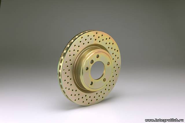

leonn_c5 Опубликовано 11 апреля, 2011 Поделиться Опубликовано 11 апреля, 2011 ...там полоса контрольная проявляется при критичном износе... Не совсем так, там две "лунки" просверленны, которые пропадают при износе Ссылка на комментарий

leonn_c5 Опубликовано 12 апреля, 2011 Поделиться Опубликовано 12 апреля, 2011 Алекс32, эт не у меня :). Просто в свое время покупал такие сестре на с4, поэтому знаю что это. А фотку просто в интернете нашел. И почему не вентилируемый? Ссылка на комментарий
Алeкс Опубликовано 12 апреля, 2011 Поделиться Опубликовано 12 апреля, 2011 leonn_c5, думал вентилируемый имеет такой вид Ссылка на комментарий
leonn_c5 Опубликовано 12 апреля, 2011 Поделиться Опубликовано 12 апреля, 2011 Алекс32, ты путаешь вентилируемый и перфорированный. Вентиляцию обеспечивает, то что диск состоит из двух половинок соединенных перемычками. Если на торец диска смотреть то у верхнего видно перемычки - это вентилируемый, а нижний обычный из цельного "куска" - это не вентилируемый. А перфорация нужна больше для спорта, когда диск в предельных режимах работает, чтобы отводить продукты износа и дополнительно охлаждать диск. Ссылка на комментарий
Алeкс Опубликовано 12 апреля, 2011 Поделиться Опубликовано 12 апреля, 2011 Вот я как раз думал, что вентилируемый это тот, что имеет перемычки, как показал на фото + неглубокую перфорацию для большей сопротивляемости износу и дополнительному охлаждению :rolleyes: Теперь буду знать зачем перфорация наносится Я еще предполагал, что на разные авто, точнее для авто с разными задачами, спорт кары или просто обычных авто, но с "Шумахером" за рулем и т.д. есть разная глубина перфораций, вплоть до сквозных, так сказать для еще большей вентиляции Ссылка на комментарий
