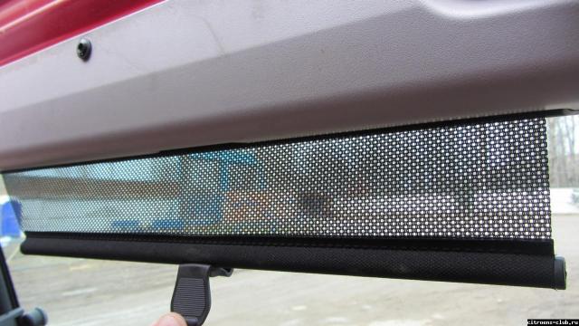

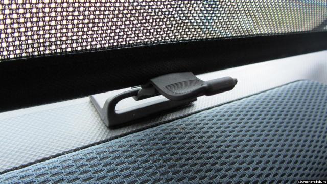

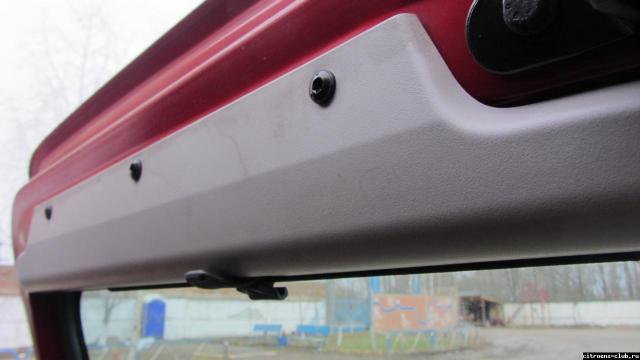

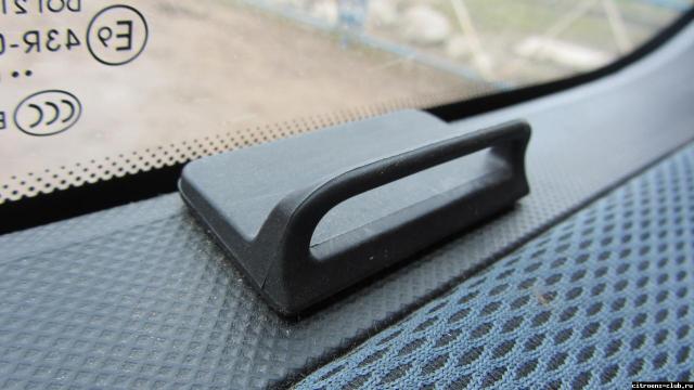

Фото роликовой шторки (по клику крупнее).
А ты случайно не вкурсе - на последнем фото крючки-скобы-держатели жалюзи приклеены или так внутри есть саморез?
Точно не приклеены и не саморез. Как-то одна выскочила, просто защёлкнул обратно.
Вчера получил из Польщи солнцезащитные шторки, сегодня за 10 минут установил - надо снять с приминенем силы декоративные пластиковые накладки вверху сдвижных дверей, и на их место установить шторки. А вот установка ушек, которые удерживают шторки в рабочем сосотоянии требует снятия карт дверей.

Надо просто отщелкнуть пластиковые накладки над стелком и на их место защекнуть ролеты. Пластиковые накладки остаються не приделах. Установка ключков, за которые держаться ролеты в рабочем положении:
1. Снимаем карту дверей. Сначала снимаем декоративную накладку вокруг ручки открывания дверей, потом выкручиваем три болта. Прилагая усилие, начинаем отщелкивать карту дверей. Карта дверей имеет две части: в самом низу узкая полоска на трех пистонах, и основной кусок.
2. Сняв карту двери попал на маленький облом. В метале двери нету места крепления для крючка. Решил вопрос дрелью - сделал дырку под саморез,
3. Перед установкой карты двери обратно в карте надо сделать вырез под крепление крючка. С тыльной стороны карты видно контур, по которому резать.
Терерь задние пассажыры наслаждаються тенью.

Wizman, крючки состоят из двух частей. Видимой для нас пластиковой скобы, за которую собственно и зацепляеться шторка, и металической детальки замысловатой формы, которая крепится к металлу двери. Даже если пластиковую скобу отщелкнули от металлической детальки, то на карте двери дожен остаться видимым кусок детальки. Если детальки не видно, то требуй сатисфакции на сетвисе, где красили тебе дверь. Металлическая деталька оригинально крепиться к двери пластиквой гайкой.
