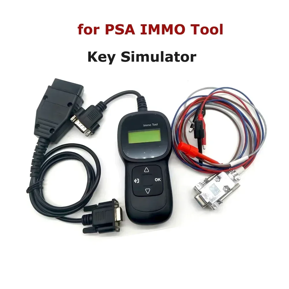

SerZh_bonik Опубликовано 26 сентября, 2025 Поделиться Опубликовано 26 сентября, 2025 Доброго дня. Спрошу здесь: может есть у кого такой девайс в Белгороде или его окрестностях. "Программатор ключа PSA IMMO". Нужно считать ПИН-код с моего пикасика. Можно не бесплатно. Ссылка на комментарий
SerZh_bonik Опубликовано 22 октября, 2025 Поделиться Опубликовано 22 октября, 2025 В 26.09.2025 в 13:13, SerZh_bonik сказал: Доброго дня. Спрошу здесь: может есть у кого такой девайс в Белгороде или его окрестностях. "Программатор ключа PSA IMMO". Нужно считать ПИН-код с моего пикасика. Можно не бесплатно. Просьба уже не актуальна. Сам купил девайс. Ссылка на комментарий
Ser_Zh Опубликовано 2 ноября, 2025 Поделиться Опубликовано 2 ноября, 2025 Доброго дня. Что будет если ввести неправильный ПИН код? Как то можно проверить правильность ПИН кода без последствий? Ссылка на комментарий
SerZh_bonik Опубликовано 10 ноября, 2025 Поделиться Опубликовано 10 ноября, 2025 Купил себе "программатор ключа PSA IMMO". Считал ПИН код. Наделал себе ключей. Если кому нужна помощь в Белгородском регионе, пишите. Бес 1 Ссылка на комментарий
