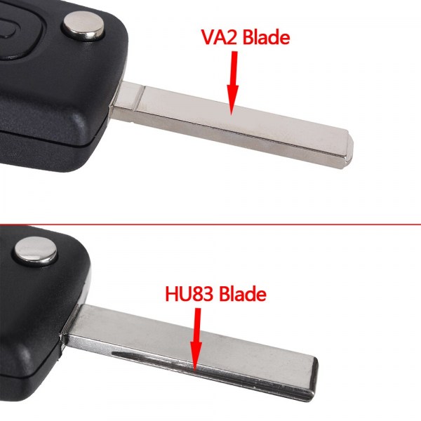

A20C Опубликовано 21 сентября, 2020 Поделиться Опубликовано 21 сентября, 2020 можно, только следует обратить внимание на жало ключа. Я заказываю с али Ёж! 1 Ссылка на комментарий
Ёж! Опубликовано 21 сентября, 2020 Поделиться Опубликовано 21 сентября, 2020 24 минуты назад, A20C сказал: можно, только следует обратить внимание на жало ключа. Огромное спасибо, не знал про нюанс. Нашел с жалом HU83. Tesla Model X 100D | Enhanced Autopilot '2016 ('2017 модельный) С4 Grand Picasso 5-местный, 2.0 blueHDi, Aisin, Connect Nav <-- '2011 C4 Grand Picasso 7-местный 1.6 eHDi, робот '2011 C5 X7 универсал, 1.6 eHDi, робот If you can dream it -- you can do it. Ссылка на комментарий
LDS Опубликовано 21 сентября, 2020 Поделиться Опубликовано 21 сентября, 2020 @Ёж! Внутри ключа там где жало прячется есть номер СЕ05036 или 0532 вот по нему и бери, отличаются местом установки батарейки, на плате или корпусе, хотя если целиком новый ключ брать, то не так и важно, но для единобразия я за одинаковые. Ну и плюс жало VA2 или HU83 Бес 1 All we are saying is give peace a chance Ссылка на комментарий

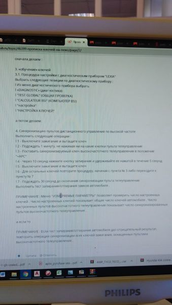

Александр Истомин Опубликовано 14 октября, 2020 Поделиться Опубликовано 14 октября, 2020 Народ, подскажите такой вопрос, если ключ заказаный с Алика по радиоканалу (открывать закрывать ЦЗ) привязать по инструкции, вроде как при включении зажигания нажать кнопочку закрытие на брелке, он привяжется, без ПИНа? Чип ID идет пустой с Алика, в мастерской где делают ключи можно сделать дубликат с чипа существующего ключа? тогда пин и не нужен получается Ссылка на комментарий
