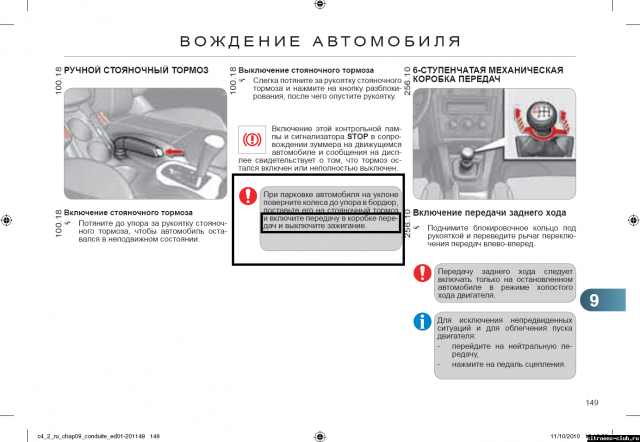

Бес Опубликовано 4 декабря, 2012 Поделиться Опубликовано 4 декабря, 2012 zzollottoyy, Первое. Кусок Инструкции по эксплуатации: Второе. Из компетентных источников стало известно: Ни одного случая выхода из строя вакуумного насоса по причине включенной передачи зафиксировано в PSA Peugeot Citroën в России не было. Инфа - 146% :crazy: P.S. Ставь передачу в сторону уклона. Мордой вниз - первая, мордой вверх - задняя. zzollottoyy 1 Природа мудра, и Всевышнего глаз Видит каждый наш шаг на тернистой дороге Наступает момент, когда каждый из нас У последней черты вспоминает о Боге... Ссылка на комментарий

Бес Опубликовано 4 декабря, 2012 Поделиться Опубликовано 4 декабря, 2012 Нет. Перед постановкой на стоянку/во двор - просуши колодки. zzollottoyy 1 Природа мудра, и Всевышнего глаз Видит каждый наш шаг на тернистой дороге Наступает момент, когда каждый из нас У последней черты вспоминает о Боге... Ссылка на комментарий

Бес Опубликовано 4 декабря, 2012 Поделиться Опубликовано 4 декабря, 2012 Да. Можно сворачивая во двор - щелкнуть щелчок-другой ручником и проехаться оставшиеся 50-70 метров до места парковки на ручнике. Ну пусть попищит. Подъехал, снял, запарковался, снова поставил. zzollottoyy 1 Природа мудра, и Всевышнего глаз Видит каждый наш шаг на тернистой дороге Наступает момент, когда каждый из нас У последней черты вспоминает о Боге... Ссылка на комментарий
