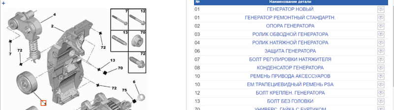

state178 Опубликовано 1 марта, 2023 Поделиться Опубликовано 1 марта, 2023 Коллеги привет. Зарегистрировался только что, но хочу внести свою лепту в тему. Имею C5 X7 2.7Hdi и на данный момент почти рассыпался подшипник обводного ролика генератора. Заказ нового от 40-60 дней, было уже два отказа, в общем заказать новый очень трудоёмко. Нашел на белорусском форуме, что меняют сам подшипник. Мне дали артикул подшипника, купил его и решил прозвонить сервисы СПб - клубные, обычные, частников. И вот удивительно, никто не берётся, хотя процедура лёгкая до нельзя, скинул натяжитель, открутил ролик и выпрессовал подшипник. Видимо всем проще менять масло и колодки, а за не тривиальные задачи браться не хочется. Время тратить, и заработать не получится. Вот тебе и дружественные, клубные французские сервисы, частные гуру или горе мастера, о которых все так положительно отзываются. В очередной раз разочаровался в сервисах СПб, поэтому езжу либо к дилеру, а они такие же тривиальные задачи делают даже дешевле, чем гаражи. На сложные работы катаюсь в Москву на ТО к Андрею Доктору. Сейчас просто не доехать, так как подшипник кончился. Вот такой небольшой эпос. Сори, что начал общение с негатива, но накипело :) Ссылка на комментарий
XVT Опубликовано 1 марта, 2023 Поделиться Опубликовано 1 марта, 2023 2 часа назад, state178 сказал: Имею C5 X7 2.7Hdi и на данный момент почти рассыпался подшипник обводного ролика генератора. Заказ нового от 40-60 дней, было уже два отказа, в общем заказать новый очень трудоёмко. А это случаем не 5751.Е3, который теперь под кодом 1611422780 (кстати, в наличии на складах в РФ)? 2 часа назад, state178 сказал: И вот удивительно, никто не берётся, хотя процедура лёгкая до нельзя, скинул натяжитель, открутил ролик и выпрессовал подшипник. Если что потом не так пойдет (заклинит, например) - претензию и негатив получать никто не хочет от клиента. Технология ремонта узла не предусмотрена (не описана) заводом-изготовителем, оснастки для этой операции тоже нет. Узел одноразовый (так то просто высверлить 3 заклепки, заменить подшипник, заклепать обратно... но какая будет надежность на неизвестном подшипнике и с нарушенной балансировкой узла). Ссылка на комментарий

state178 Опубликовано 2 марта, 2023 Поделиться Опубликовано 2 марта, 2023 @XVT подшипник выпрессовывается, так как одна сторона открыта. Мышление странное, это как менять рычаг в сборе, вместо сайлентблока или весь стабилизатор, вместо резинок. То, что завод меняет весь узел целиком почему-то работает только в данном случае. при этом я всем сообщаю, что документов на работы не нужно, чтобы потом не исполнять гарантийных обязательств. Я это прекрасно понимаю. @XVT на 2.7 идёт такой артикул 1611277380, было уже два отказа поставщиков, остальные от 40-60 дней и не факт, что привезут. Ссылка на комментарий

XVT Опубликовано 2 марта, 2023 Поделиться Опубликовано 2 марта, 2023 5 часов назад, state178 сказал: на 2.7 идёт такой артикул 1611277380 Это ремкомплект. А указанный вами обводной ролик генератора под своим кодом идет (см. выше), его можно купить отдельно и он в наличии. Т.е. задачу ремонта зачастую можно решить просто купив нужные детали по отдельности. 5 часов назад, state178 сказал: , это как менять рычаг в сборе, вместо сайлентблока или весь стабилизатор, вместо резинок Не знаю, как дела обстоят конкретно с С5, но сайлентблоки и резинки по оригинальному каталогу доступны в большинстве случаев (может, кроме моделей с алюминевыми рычагами) и их замена - штатная процедура. Ссылка на комментарий

state178 Опубликовано 2 марта, 2023 Поделиться Опубликовано 2 марта, 2023 @XVT по всем каталогам, в том числе текдоку идет этот артикул. На немецком сайте но нему показывается именно сам ролик. Погляжу. Но никто кроме вас альтернативу не находил. Все по vin пробивают именно артикул указанный выше, замен ему нигде не выпадает… Ссылка на комментарий
XVT Опубликовано 2 марта, 2023 Поделиться Опубликовано 2 марта, 2023 2 часа назад, state178 сказал: Но никто кроме вас альтернативу не находил. Родной каталог у меня пока не работает (надеюсь что доступом поделятся), но для 2.7HDi (C5X7, C6, 407, 607) этот ролик унифицирован и идет под 5751E3. Такой формат артикулов у PSA "устарел" несколько лет назад и введены новые артикулы, для данной детали каталог мне выдал артикул 1611422780. Экспресс-проверка по сети выдает отзывы успешно заменивших этот ролик на 2.7HDi с новым артикулом. Да и по фото они одинаковые. Ссылка на комментарий
